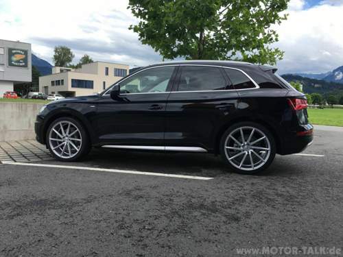

Da auch ich im heurigen Jahr einen SQ5 FY bekommen werde, würde mich sehr interessieren ob jemand auf 22" umstellt bzw. es vor hat.
Mich würde interessieren welche Dimensionen dazu gefahren werden kann. Bin ich da mit 255/35/22 im richtigen Bereich bzw. welche Felgentipps gibt es dazu? Mein aktueller Favorit ist die im Anhang befindliche Felge von Abt....
Vielen Dank vorab für konstruktives Feedback.
LG Sergio

Cool wäre mal eine Auflistung aller 20 bis 22" Alus die mit einer ABE geliefert werden. Ich hab nämlich keine Lust nächtes Jahr zum TÜV zu fahren, oider etwas am Wagen umzubauen.

Kennt jemand von euch die Einpresstiefe der Audi 5-Arm-Polygon-Design in 21 Zoll?
Schade, scheinbar weiß keiner die ET der 21 Zoll original-Felge.
Die Felge von Vossen (vor wenigen Beiträgen) soll ja eine 9 x 22 mit ET32, ist das sicher?
Mich würde interessieren, ob das ohne irgendwelchen Um- oder Anbau (man sieht jedenfalls keinen) mit Eintragung funktioniert hat? Auf den Fotos kann ich nicht zu 100% erkennen, ob das Rad zu weit übersteht.
Wenn das bei der Vossen alles so funktionierte, müsste meine ausgesuchte Felge (9 x 21 ET35) ja auch problemlos passen, die steht ja noch 3mm weiter rein (laut Gutachten muss evtl. eine Kotflügelverbreiterung ran, aber meistens ist das ja nicht nötig, darauf habe ich keinen Bock, deswegen die Frage nach der Vossen)?
Hat wohl noch keiner Erfahrung beim neuen Q5?
Bei EBay ist für den FY die 21" Felge auch mit ET35 angegeben! Aber besser prüfen ...
Ich denke ja auch das es problemlos passt. Aber mir fehlen die letzten Prozent...
Vielleicht weiß Digitalheiko ja mehr?
Hallo für die Vossen gibt es keine Papiere. Die Daten Stimmen habe ich direkt von Reifen Peter.
Eine Eintragung ist nur per Einzelabnahme und gutem freundlichen Prüfer möglich. Wer es einfach haben möchte sollte nicht unbedingt zu Vossen greifen. Ein Tipp noch Lachanti in Stuttgart bietet euch das Rundumsorglos Paket an inkl. Eintragung. Wer was spezielles will ist da genau richtig

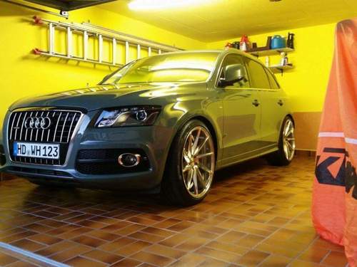

Hallo zusammen, ich suche für den anstehenden Sommer neue 21" bis 22" Felgen und breitere Reifen ohne jedoch Änderungen am Fahrzeug vorzunehmen. Wer hat hier Beispiele von Vorschlägen mit Fotos und Reifenabmessungen ? Im Internet habe ich noch nicht alle Anbieter durch, aber bisher scheint die Auswahl für den FY noch relativ gering zu sein. Wer hat Erfahrungen und schöne Vorschläge. Ist natürlich wie immer auch alles reine Geschmacksache.
Freue mich auf Eure Vorschläge und schöne Bilder.
Auf dem Bild ist rechts der aktuelle und links mein alter Q5.
Viele Grüße Andreas

Also wenn du die Q nicht schon mit 21" Rädern bestellt hast, musst du soweit ich weiss die Flaps montieren. Hier findest du mehr darüber.
Beetlesch
[Von Motor-Talk aus dem Thema 'Neue Felgen und Sommerreifen für den Q5 2,0 TFSI 21" bis 22"' überführt.]
ich fahre den neuen Q5FY schon seit einem Jahr.
Da gab es bei der Erstbestellung im Oktober 2016 noch keine 21" Räder in der Auswahl !
