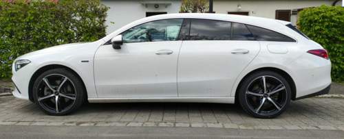

Passen diese Felgen? 19 Zoll
Hallo, wollte mir einen Satz Felgen für den Sommer anschaffen. Konnte mir aber weder im Netz (nur 117), noch beim Reifenhändler und Tüv Hilfe holen. Fahrzeug: X118 SB 200d 4M AMG Paket mit Sportbremsanlage
Im Original sind die 225/40 19 7,5J ET49 aufgezogen. Ich hatte aber vor die Keskin KT21 mit 225/40 19 8,5J ET45 zu holen. Eine ABE ist vorhanden. Jedoch fehlt im Gutachten die Auflistung des X118 SB. Die CLA 117 und 245G sind aufgelistet.
Als 2. gibt es die 18 Zöller die wiederum im im Gutachten mit X118 SB als 8,0J ET45 stehen (A01 mit 225/45, ohne mit 215/45). Meine größte Sorge ist halt dass es der Tüv nicht abnimmt.
Hat jemand von euch -problemlos- diese Dimension (19"😉 am Fahrzeug?
Vielen Dank!

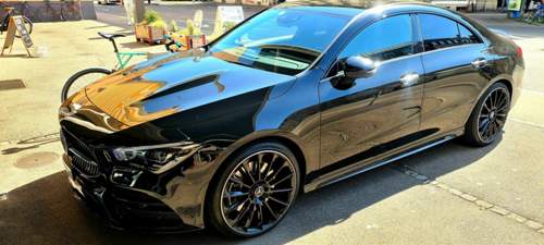

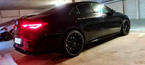

@BlackCLA schrieb am 17. Mai 2021 um 17:50:44 Uhr:
Die Felgen Passen auf jeden Fall ohne Probleme.
Fahre 8,5x20 ET45 auf dem 118

Da schleift absolut nichts 🙂... Ich denke, dass je nach Gutachter die AMG Radlaufverbreiterungen nötig sein könnten an der HA, aber sonst gibts da nichts.
War beim C117 bei 8,5x19 ET45 auch der Fall, stand in der ABE aber machen musste dies sicher niemand.

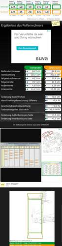

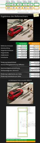

@BlackCLA schrieb am 26. Mai 2021 um 12:54:00 Uhr:
Dann musst halt wie ich einen 225/35 R20 nehmen 🙂....
Geht das ohne Tachoangleichung ?
Laut Reifenrechner.at zeigt dann der Tacho weniger an,
als die tatsächliche Geschwindigkeit beträgt.
mfg
Uli
@zx_12_r schrieb am 26. Mai 2021 um 13:05:29 Uhr:
Dann musst halt wie ich einen 225/35 R20 nehmen 🙂....Geht das ohne Tachoangleichung ?
als die tatsächliche Geschwindigkeit beträgt.mfg
Uli
Ausgehend von meinen 19 Zöllern welche ab Werk drauf waren zeigt er auf 20ern 101km/h an bei 100km/h...
Reifen mit einem Querschnitt von 32 ???
Ups sollen natürlich 35 sein -.-....
Und schon bist Du im Minus Tachoanzeige gegenüber tatsächlicher Geschwindigkeit. Somit sind die Räder bzw. Reifen ohne Tachoangleichung nicht zulässig.
