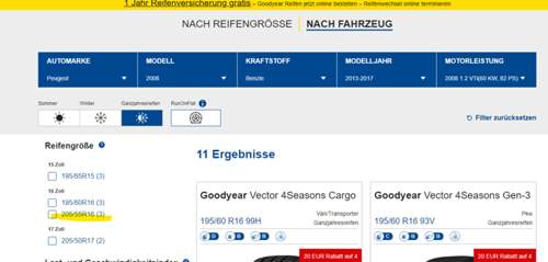

Habe z.B. bei goodyear mein Fahrzeug eingegeben, auch hier wird die größe angezeigt:
Bild #210548135
Goodyear kennt die bei deinem Auto montierten Felgen nicht und kann daher keine für dich gültige Aussage treffen, nur soweit, dass es Felgen für dein Auto gibt, auf denen diese Reifengröße freigegeben ist. Beim nächsten Reifenkauf bestellst du am besten die Reifengröße, die montiert ist 😉

Merkwürdigerweise werden bei Abfrage mit (3003 - ASU00084) nur die 195-er Reifen angezeigt.
Bei Abfrage ohne HSN / TSN werden auch 205/55-16 Reifen angezeigt.
