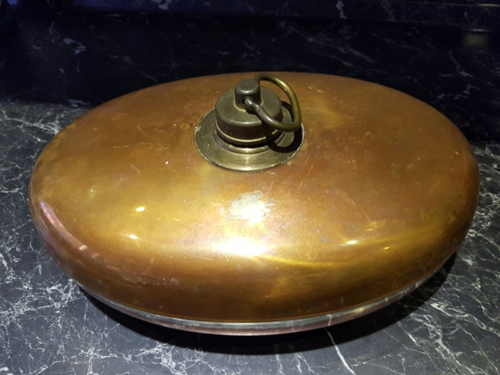

Hatte mal einen Gesellen, der hat sich in einen A Ascona einen 3.0 Liter vom A Senator gebaut!
Da war auch einiges an schweißerischem Können gefragt!
Fahrzeug war von außen, bis auf zwei Kleinigkeiten, mit dem Original nicht zu verwechseln!
a) Tieferlegung mit Mattig Stahlsportfelgen (ihr wisst schon; die "Häßlichen"😉;-)1
b) Frontspoiler. Der mußte das fehlende Frontblech kaschieren. Dort war der 3.0 Liter Kühler verbaut!
Was mir am besten gefallen hat, war seine Lösung als Ausgleichsbehälter. Da hat er sich so eine im Bild zu sehende Wärmflasche zurecht gelötet!
180 Ps in einem Ascona A waren aber auch der absolute Hammer!

Wow ja das ist schon ordentlich im A Ascona.
Respekt vor solchen Umbauten ... 😉
