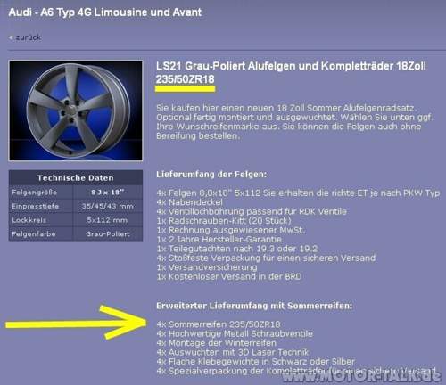

Um diese Felgen geht es. Welche ET maßgebend?
Danke DVE
An welche ET du dich klammern kannst, kann ich dir erst verraten wenn ich weiß um welches Auto es geht, wie oft soll ich das noch fragen? Wie soll ich dir ohne zu wissen auf welches Fahrzeug die Felgen kommen sagen welche ET passt?
Sorry, hätte ich extra dazu schreiben sollen, habe es direkt auf den A6 4G Limo verlinkt (über dem Bild)
Gruß DVE
8x18 und eine ET von 35 - 40 und das passt. Welche Reifen du fahren kannst / darfst steht dann im dazugehörigen Felgengutachten 🙂
235-50-18 werden aber mit ziemlicher Sicherheit nicht daran aufgeführt sein !

Das wundert mich jetzt aber, weil genau diese Reifengröße von LS-CAR als Komplettreifen für den A6 4G angeboten wird.
Ich habe zu Hause noch die 245/40 liegen und würde die gerne auf diese Felge nehmen, mit ET35.
Gruß DVE
Das irretiert mich immer noch ...
Felgen-mit-235-50er-reifen
Hallo, ich habe jetzt nochmals genau nachgesehen, 235-50-18 dürfte kein problem darstellen. Ich hab da was mit dem A6 4F verwechselt Sorry. die 245-40-18 wirst du allerdings nicht fahren können, der A6 4G benötigt 245-45-18 🙂
