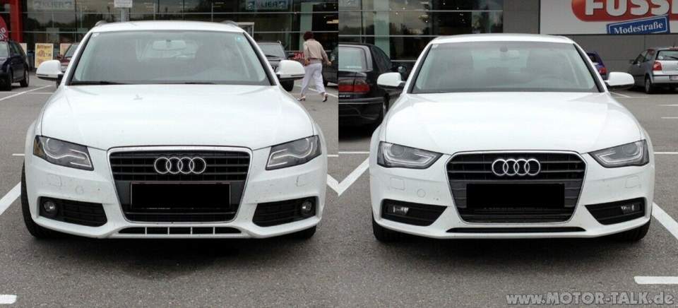

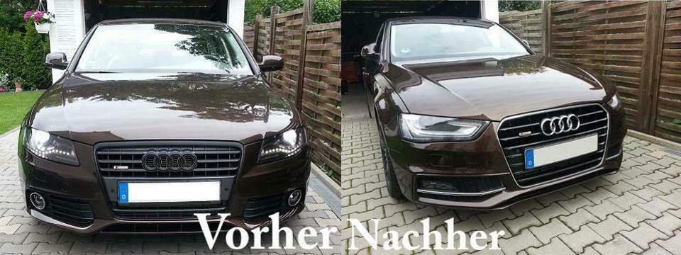

Ist es Möglich vom Audi A4 b8 facelift die Scheinwerfer in den Normahlen A4 b8 zu bauen?
3 Antworten
Was ich dazu im Forum fand, umgebaut werden muss:
Motorhaube, Stoßstange, Kotflügel + Halter, Grill, viele Kleinteile
Guck dir die Unterschiede im Detail an;
https://img.motor-talk.de/media/forum-beitraege/bilder/front-platt-facelift-umbau-t4009913/33384628/0_large.jpg
https://img.motor-talk.de/media/forum-beitraege/bilder/front-platt-facelift-umbau-t4009913/41680264/6_large.jpg
Wie opa schon geschrieben hat, ist es nicht grade wenig und ob es sinnhaft ist, ist wieder die zweite frage
Richtig, man muss beinahe die komplette Front umbauen.
