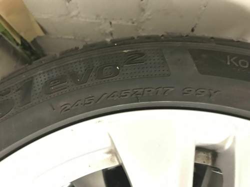

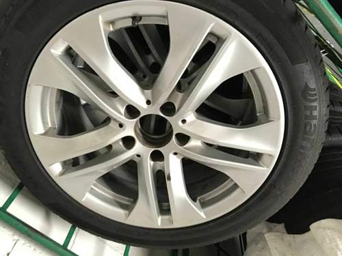

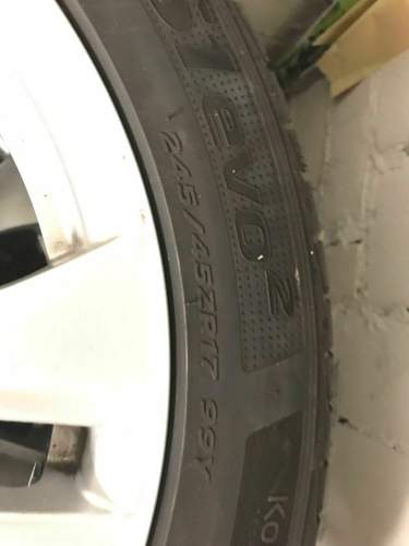

habe E-Klasse W212, hierzu passende Alufelgen mit Sommerreifen der Größe 245/45 17 (sBild). Würde hier gerne 225/45 Winterreifen montieren lassen. Würde das gehen?

Darf, kann ich auf diese Felgen was mit 245/45 Sommerreifen bestückt sind (s. Bild im Anhang), auch 225/x 17 Winterreifen aufziehen?

Zum wiederholten Male: Ja. Das ist eine originale Mercedes-Felge. Es gibt keine Freigabe von Mercedes für eine schmalere Bereifung. Freigabe von anderen Herstellern gibt es nicht, da es eine Originalfelge ist.
Wenn Du eine schmalere Bereifung aufziehst, ist das unzulässig, es sei denn, Du machst eine Einzelabnahme beim TÜV und lässt das in die Fahrzeugpapiere eintragen.

Danke für die Erfahrungswerte. Aktuell habe ich 245/40 18 auf andere Alufelgen. Diese auf den Bilder sind abgefahrene 245/40 abgefahrene Sommerreifen.
