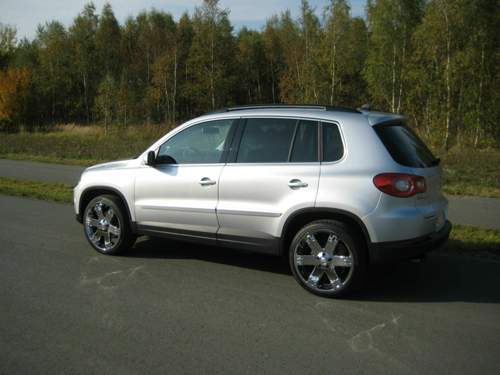

Hallo zusammen passen 9x20 ET 40 mit 245 oder 255/35/20 ohne Arbeiten an den Kotflügeln auf den Tiguan ???
Hat schon einer 20" Felgen auf seinem Tiguan???

20" Felgen mit 255-35-20 Reifen passen ohne Änderungen am Fahrzeug und wurden bei mir Problemlos eingetragen.
Durch den neuen Reifenquerschnitt wurde das Federungsverhalten etwas härter. Einen höheren Dieselverbrauch konnte ich nicht Feststellen.
Welche Felgenbreite und ET hast du denn? Das ist mit entscheidend ob´s passt oder nicht...
Und zu deinen Felgen muss ich dir leider sagen: die gehen ja mal garnicht!!! 🙁
bin auf felgenoutlet gegangen und hab dort so lange felgen & Reifen ausprobiert bis es gepasst hat....... ist keine werbung sondern nur ein Tip wegen der Ep.-tiefe. die verkaufen nur wenns auch passt und keine probleme gibt. gruss
10 x 20 ET 40 passt noch gerade 🙂 hinten am Federbein / Dämpfer 4 mm Luft !! Schlamm fahren ist dann nicht 🙂
