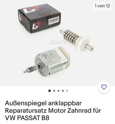

mich hat es leider auch erwischt mit dem Spiegel.
Hat vielleicht schonmal jemand versucht den Motor zu wechseln?
Also dieses Teil hier?
Und wenn ja easy und wie?
Danke für die Hilfe.
@T1000-II schrieb am 13. Januar 2019 um 15:31:57 Uhr:
Mechanik ging schwer, Motor musste getauscht werden. 250euro rund about.
Hat das ein VW Autohaus gemacht oder eine freie Werkstatt?
Mir hat mein VW Händler erzählt, dass man bei den Spiegeln nix öffnen, schmieren, tauschen kann.
Der wollte mir wohl einen sehr teuren Ersatzspiegel andrehen.

1.te Frage: wie sicher ist es, daß der Motor nicht angesteuert wird? Die Spiegelmotoren hört man eigentlich relativ gut. Evtl. ist auch das Getriebe hin (Zahnverlust an manchen Stellen z.B.). Es ist auch möglich, daß die Motoren eine Macke haben (Der Anker hat riefen oder die Bürsten liegen nicht mehr gut an). Das Problem ist, wenn der Motor oder das Getriebe einen weg haben, brauchst Du einen neuen Fuß. Die Teile gibt es nicht einzeln von VAG. Mit Teilen aus dem Modellbau würde ich es nicht versuchen. Der Motor wird zwar wahrscheinlich von Mabuchi sein, aber da müßtest Du die Achsenlänge anpassen und das Ritzel an- und ab- pressen, usw.
2.te Frage: wo steht der Spiegelverstellschalter? Er muß / sollte nicht in der Stellung heranklappen stehen.
3.te Frage: Was passiert, wenn man im Fzg den Joystickknopf auf Anklappen dreht bzw. aus dieser Position wieder rausnimmt? Funktioniert dann das An- und Ab- klappen (per Joystickdreh) des Spiegels?
Eine weitere Möglichkeit ist Korrosion an Steckverbindern oder Kabeln. Kabelbruch sollte man auch nicht ausschliessen. Dazu muß aber der Spiegel zerlegt (und nachgeschaut) werden. Da wirst Du nicht drum herum kommen.
