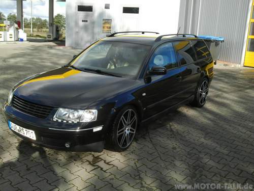

Passat 3BG Nebelscheinwerfer im Passat 3B verbauen,passt das?
Hallo!
Hätte ne frage: würden die Nebelscheinwerfer vom passat 3bg in einen 3b auch passen? und wenn nicht, was kann ich sonst machen um im 3b nsw zu haben?
danke schonmal!

NSW vom 3BG passen nicht im 3B da keine Halterung vorhanden, nur mit eigenkonstruktion wäre es möglich...
die Blende vom 3BG passt aber vom Radius auch nicht an den 3B...
und der 3B hat ab Werk wenn überhaupt NSW nur in den Hauptscheinwerfen integriert... via H4 Leuchtmittel für NSW und Fernlicht, Abblendlicht ist dabei immer H7
bei Xenon Scheinwerfern im 3B gab es absolut garkeine NSW.
die Ebay NSW sehen absolut sch... aus da einfach nicht passen und sind nicht zugelassen, keine E zulassung

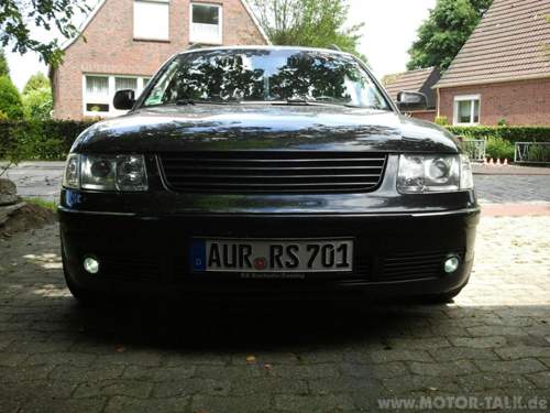

aber das problem bei den NSW vom 3B ist das diese soweit oben sitzen und eine Blendung automatisch erzeugen... NSW soweit wie möglich nach unten in die Schürze ja.... erst ab den 3BG gab es diese optional unten in der Schürze...
einige haben sich die NSW vom A4 in den 3B verbaut mit einigen Modifikationen...
also mal ne info (das weiß ich von meiner tüvler): alle anbauteile benötigen eine e-nummer bzw eine nr des hersteller passend zum fahrzeug. halter für teile (ausgeschlossen motor halter) benötigen keine nummer.
das heißt kauf dir welche mit e nummer und bastel die irgenwie unten rein. musst dann halt die stoßstange ausschneiden.
