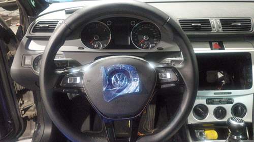

Hey, ich bin bald der stolze Besitzer eines Passat 2.0 TDI Handschalter der Baureihe B7, und ich würde dann gerne das Lenkrad tauschen. Zunächst wäre es wichtig zu erwähnen, das momentan ein MFL eingebaut ist.
Ich hab mich diesbezüglich schonmal umgeschaut, welche Lenkräder in Frage kommen würden. Ich hätte gerne so etwas in Richtung Golf 7 GTI, da dabei aber die Anzahl der tasten am MFL nicht passt, hab ich mich weiter umgeschaut und bin dann auf das Scirocco Lenkrad gestoßen. Das hat ja die gleiche Anzahl an Tasten am Lenkrad wie das vom B7. Meine Frage dazu: Wie kompliziert/teuer ist der Umbau? Funktionieren die Tasten danach ohne Probleme, quasi Plug and Play? Dadurch das ein anderer Airbag eingebaut wird, wie siehts aus mit TÜV?
Wäre super wenn ihr mir hier weiterhelfen könntet!
Danke schonmal.

Ja, alles funktioniert.
@PeterZM schrieb am 28. November 2017 um 07:37:02 Uhr:
Und 4 Jahre später würde ich noch gern eine Frage anknüpfen:
Die über den separaten Hebel zu bedienende GRA funktioniert wohl weiterhin? Würde das bekannte Golf 7-Lenkrad Problem mit den nutzlosen GRA Tasten links lösen. Sieht auf jeden Fall super aus! 🙂
ja 3. Hebel geht weiterhin solange du den Lenkstockkombinationsschalter drin lässt. Tempomat am neuen Lenkrad geht nicht ohne extra Platine, die etwas übersetzt. Hier eins vom Polo.
Sprich: in meinem Fall also eins mit Schaltwippen und ohne GRA Tasten, weil weiterhin über 3. Hebel, besorgen. Mache mich gleich mal auf die Suche 🙂
