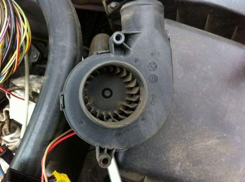

Moin Mike,

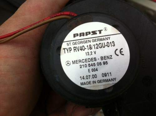

ich hatte dieses Problem auch vor einiger Zeit. Der hat das Auto lahmgelegt, weil an seiner Sicherung auch mindestens das Getriebesteuergerät hängt, Glücklicherweise habe ich einen Gebrauchten erstanden, der anfangs ein wenig laut ist, aber dann leiser wird.
Nachdem ich das Teil ausgetauscht hatte, habe ich mir den defekten vorgenommen und zerlegt. Geht nach meiner Erinnerung ohne das Gehäuse zu zerstören. Darin ist ein kleiner Axiallüfter, ich meine Fabrikat Papst. Da ist auch eine Herstellernummer drauf. Kannst ja mal versuchen den, oder einen Baugleichen, irgendwo im Netz zu bekommen. Wenn du ein paar Tage ohne den Lüfter fährst, ist nicht so tragisch, hab ich auch gemacht, bis ich das Ersatzteil hatte. Ich werd nochmal schauen, ob ich den Lüfter fotografiert habe.
Hier unten sind noch zwei Links, beim Ersten kannst du das Teil neu bestellen.
https://originalteile.mercedes-benz.de/geblaese/a2105450495
https://www.gebrauchte-autoersatzteile.de/
Moin Mike,
ich habe die Bilder gefunden und angehängt. Ist ein Radial-, kein Axiallüfter.
Vielleicht hilft dir das weiter.
Gruss Hein745
Man kann scheinbar nur Bilder oder Pdf's anhängen. Dann hier nochmal die Bilder.
Bild #211601171
Bild #211601173
Schau mal in der Bucht nach A2105450595.
Da gibt's einiges.

ja, danke, Problem gelöst, die Arbeit für das Finden des Fehlers war teuer, das Teil bekam ich für 60 €
jetzt läuft er wieder ganz normal
