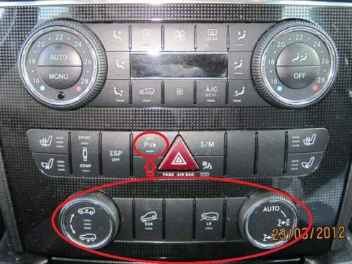

Hallo.
Kann man die parktronic dauerhaft ausschalten?
Bei mir haben wohl einige sensoren einen wackelkontakt und das piepen an jeder ampel nervt.
ML 500 bj.2006

Ich glaube den Grund zu wissen, warum Du keinen Schalter hast. An meinem Fahrzeug befindet sich eine Anhängerkupplung, und wenn ich einen Anhänger oder Fahrradträger montiere, sprechen die Sensoren sofort auf diese an, da der Abstand von Sensor zu Anhänger oder Träger zu gering ist. Mittels des Schalters kann ich dann die PDC deaktivieren, allerdings dann komplett und nicht nur hinten.
Anhaengerkupplung hab ich auch.
Sobald der stecker vom haenger dran ist schaltet sich bei mir die hintere pdc aut. ab.
Von da also keine probleme.

Der Mopf MIT Offroad Paket hat einen Schalter um das PDC abzuschalten, sonst würde es im Gelände ja bei jedem Grashalm pipsen 😰 und das nervt ja nur auf Dauer....
Offroad-w164-mopf-pdc
Wenn Du diesen Thread aufmerksam gelesen hättest, dann wüsstest Du, dass auch der ML ohne Offroad Paket diesen Schalter hat.
Lediglich bei Standheizung und PDC ohne Offroad Paket wird die Funktion über das Kombiinstrument realisiert.

Wenn Du MIT nur in Großbuchstaben schriebst liest sich das irgendwie so als gäbe es es den Schalter nur im Offroad Paket. Wenn Du eine Standheizung hättest, dann wäre der PDC Schalter unten bei den Schaltern für die Sperren.
