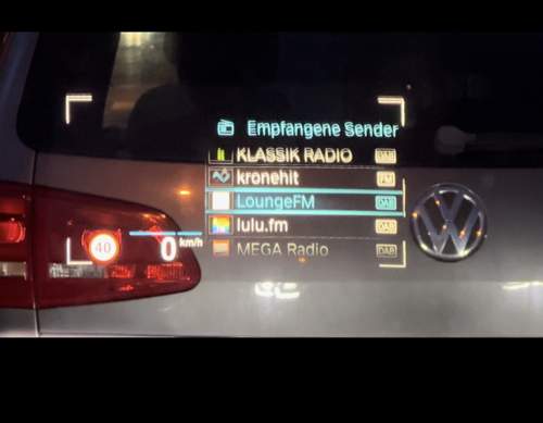

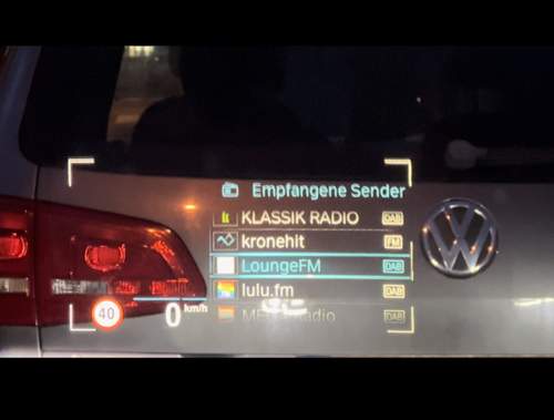

Aktuell haben wir auch mit dem iX3 von meiner Frau einen Problem.
Head up Display ist im oberen Teil unscharf und hat Doppel Konturen.
Habe es Reklamiert und jedesmal hiess es das sei normal und ich wäre zu Pingelig.
Alle Autos der selben Klasse wurden mit unseren Verglichen und man hätte kein Unterschied gemerkt.
2 Tage war unser iX3 in der Werkstatt und es wurde eine neue Software installiert und danach sei alles wieder Scharf gewesen, laut Werkstätte! Stimmte aber nicht es war alles wie Vorher!
Ich habe dann ein Video gemacht wo man es deutlich erkennt und jetzt haben alle 5 Personen in der Werkstatt, Service und Verkauf endlich bestätig und eingesehen das ich recht habe. Aber keiner weiß woran es liegt, es wurde nach Deutschland weitergeleitet und man wartet jetzt das die eine Lösung vorschlagen. Die kennen sich leider wirklich nicht aus und sind Ratlos, aber Hauptsache die Schuld gleich auf den Kunden schieben.
Anbei zwei Bilder was ich gleich nach der Werkstatt gemacht habe und jetzt bei BMW rumgeschickt wird??
Das erste mit obersten eingestellter höhe und das nächste mit der untersten Einstellung:
