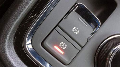

... wie funktioniert das mit der Feststellbremse?
Bei meinem Mercedes verriegelt die Bremse immer, sobald ich z. B. die Zündung ausschalte.
Gibts beim Audi keine automatische Verriegelungsfunktion?

Es gibt zwei Systeme. Einmal den Berganfahrassistenten und dann den Auto Hold Assistenten. Beide gibt es auch im Q2. Habe ich auch. Der Berganfahrassistent (Hill Hold),wie der Name schon sagt, verhindert das Rückwärtsrollen beim anfahren am Berg. Der Auto Hold Assistent zieht immer die Parkbremse an, sobald das Fahrzeug zum Stillstand kommt und löst auch wieder automatisch beim anfahren. Man muss praktisch an der Parkbremse überhaupt nichts mehr machen. Dazu gibt es einen Knopf in der Mittelkonsole. Dieser muss eingeschaltet sein. Hat man diesen Knopf nicht hat man keine automatische Parkbremse und muss sie manuell betätigen.
So ist es.
der Halteassistent ist ein extra, enthalten im Assistenzpaket Parken, siehe Foto
oder nachrüsten (lassen)
Grüße Jan, der hier im Flachland nie die Feststellbremse betätigt...
Also meine Parkbremse aktiviert sich automatisch beim abstellen des Fahrzeug, das war ja die Frage des TE. Wenn es bei dir nicht geht, dann mal in der Bedienungsanleitung nach schauen oder zum Freundlichen fahren
Bei meinem Q2 funktioniert es auch , beim abstellen und wenn ich anfahre löst sich die Bremse autom.
