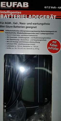

Hochwertige Batterien? Es reicht ein Ladegerät vom Discounter mit allen möglichen Einstellungen für die "hochwertige" Batterie im 4G. 😉
@polmaster hast du ein paar die in Frage kommen könnten ich will nichts falsches kaufen xD und meine Batterie macht glaub auch bald schlapp
Klar. Zum Beispiel dieses hier, seid 2 Jahren im Einsatz....
Auch LIDL und Co. haben immer wieder entsprechende Angebote...
Kauft euch doch was wertiges mit richtigen Ladestrom. Ich habe 2x Ctek MX5 und 10, der 5A ladegerät ist für 80Ah Akku zu schwach. MX10 mit max.10A ladt aber sehr schön!
Nicht nötig. Reicht vollkommen.
