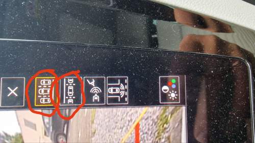

laut Anleitung soll das Auto auch vorwärts selbstlenkend einparken. Aber ich seh nur die Auswahl für rückwärts oder seitwärts.
Was muss man machen um vorwärts auszuwählen? In der Anleitung habe ich dazu leider nichts gefunden.

Ohne mich jetzt großartig damit beschäftigt zu haben, mutmaße ich mal, dass die Symbole für die beiden Einparkarten "quer" und "längs" stehen...

Ich habe keinen Einparkassistent und habe die gleichen Symbole. Sie haben nichts mit dem Assistenten zu tun, sondern schalten nur die Ansicht der Rückfahrkamera um.

Die Darstellung auf dem Foto bezieht sich auf die Ansichten vom Area View. Einparkhilfe ist ein anderes System.

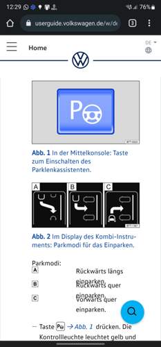

Ok, wenn ich den Knopf für den Einparkassistent drücken, erscheint keine weitere Auswahl.
Weiß jemand, wie man das aus der Anleitung anwenden soll?

Wow, nach nochmaligem Studium meiner Tiguan BA (ich weiß, wir sind hier beim Passat, Tiguan hat gleichen Ablauf) muss ich eingestehen, es geht tatsächlich auch vorwärts (Parkmodus "Vorwärts quer einparken". 😉
@McBirne
Den Parkassistentenknopf mehrfach hintereinander drücken, das sollte dann den passenden Parkmodus "A", "B" oder "C" (s.o. Bild) auswählen (lassen). Der zuletzt im Display des Kombi Instrumentes dargestellte Modus ist aktiv. Voraussetzung ist natürlich, die Parklücke wurde als geeignet erkannt.

So, ich habe es heute mal geschafft vorwärts einzupacken. Also ich habe den Parkassistent gestartet. Als er eine Lücke erkannt hat habe ich nochmal den Knopf des Parkasistennten betätigt und er ist quer vorwärts rein.
Also, geht doch. 😉
