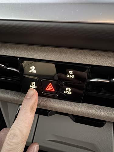

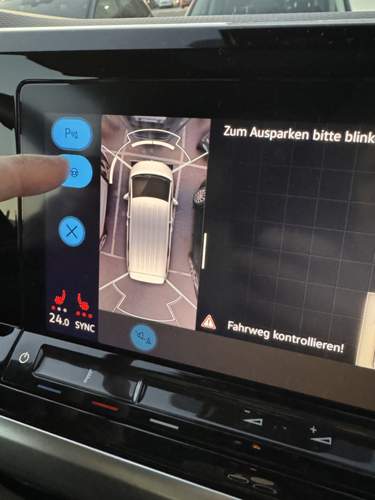

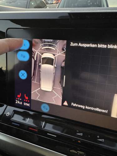

folgendes Szenario:
ich fahre auf einen Parkplatz und möchte ganz fix die 360° Ansicht beziehungsweise die Kameraansicht öffnen.
Beim Hinfahren auf Gegenstände beziehungsweise Hindernisse werden die Park Piepser automatisch aktiviert - nicht jedoch die Kamera.
Aktuell drücke ich immer auf „P Menü“ (in der Mittelkonsole oberhalb der Telefonschale), dann ist die Parkautomatik aktiviert, jetzt muss ich auf Park Distance im Display drücken und die Einparkautomatik ausschalten.
Das muss doch schneller möglich sein?
Kann bitte jemand helfen?
Mittelkonsole
Parkansicht
Parkautomatik

Danke; das geht aber beim vorwärts einparken bringt mir das leider nichts. Das hatte ich vergessen beim Szenario mit zu erwähnen.
Du kannst auch R-Gang stellen, die RFK geht an.
Und dann gleich (ohne zuerst rückwärts fahren zu müssen) auf D-Gang umschalten.
Bei mir bleibt die RFK aktiv bis ich über 15km/h vorwärts fahre.
Damit muss Du nur einen Hebel betätigen (und zwar einen gut sichtbaren, erreichbaren Hebel, nicht irgendeine Touchtaste in einem Untermenü vom Multimedia-Display). Hebel nach oben, gleich danach Hebel nach unten, und schon fährst du Vorwärts mit eingeschalteter RFK.
Ob Area View so auch geht, kann ich nicht sagen. Wie oben geschrieben, habe ich es leider nicht.
Natürlich geht dieser Trick nicht, wenn du vorwärts mit 50km/h parken willst 😉
Das ist mir klar.
Wenn ich aber vorwärts durch enge Gassen Fahre zB oder wo einparke will ich ja nicht vorher stehenbleiben und in R schalten.
Bei Audi, BMW gabs immer nen Kopf wo das direkt alles angeht
Dennoch danke für die Ausführung 😉

Was passiert, wenn du die Taste mehrmals drückst oder gedrückt hältst?
@der13BIG-L schrieb am 30. November 2024 um 18:35:35 Uhr:
Ich habe keine Ahnung, aber das interessiert mich dann auch, wenn er da ist
Probiere ich aus und melde mich.
Ändert leider nichts bzw ist der longpress oder der doublepress nicht anders belegt
