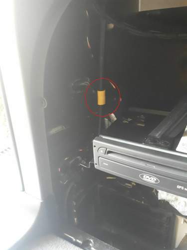

Hallo alle zusammen,
hatte das Problem bei meinem X3 (E83) mit dem Wassereinbruch über das Panoramadach (hinten links) vor 4 Jahren. Der BMW-Service hat versagt und ich das Problem, dass durch den Wassereinbruch die Navi-Box Feuchtigkeit abbekommen hat, was dazu führte, dass das Navi bis zum Totalausfall ständig Spannung zog (auch beim Abstellen, also erhöhter Ruhestrom). Nach 4-5 Tagen war die Batterie leer. In meiner Verzweiflung habe ich dann das Ablaufrohr, das vom Panoramadach an der Navi-Box vorbei nach außen führt (Bereich der hinteren Stoßstange) in der Mitte mit einer kleinen Eisensäge aufgeschnitten, dann mit einem Kompressor sowohl nach oben, also in Richtung Panoramadach, als auch nach unten "freigeblasen". Nachdem ich die Schnittstellen zart entgratet und mit ein wenig Vaseline benetzt hatte, habe ich ein Stück Schlauch über die Schnittstelle gezogen und das Ablaufrohr wieder in die richtige Position gebracht. Der Vorteil ist, dass man dadurch jederzeit das Ablaufrohr in beide Richtungen mit einem Kompressor "Freiblasen" kann.
FAZIT: seitdem kein Wassereintritt mehr! Probiert es aus, es funktioniert. Beste Grüße aus dem Barnim!
