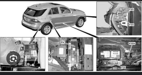

Wenn ich richtig liege ist noch eine Sicherung unter Beifahrer Sitz im Batterie Fach. Nr.63 siehe bild
Bild #211587603
Bild #211587612
Das ist ja ein super Post ...!!! Könntst du das bitte mal so einscannen das mam das richtig lesen kann???
Wäre dir sehr dankbar ...

Besten dank erstmal.
Man könnte ja die Frage stellen warum das nicht im Auto Internen Plan aufgeführt ist aber egal.
Mindestens genauso spannend finde ich die Frage wie man den da wohl rankommen soll?
Kann doch nicht sein das man um eine Sicherung zu tauschen erst die Batterie oder gar den Sitz ausbauen muss?
Ich habe trotz genauerer Betrachtung keinen Zugang zu dem Kasten gefunden und erstmal wieder zugemacht bevor ich die halbe nacht in der Garage verbringe.
Man kann den Kasten zwar beim Blick auf die Batterie seitlich sehen aber selbst an die 40er Hauptsicherungen ist schon kein rankommen. Die daneben schon gar nicht.
Musste jemand da schonmal ran?
Also ich löse es mal selber für den nächsten auf.
Die gesuchte Sicherung befand sich tatsächlich in dem besagtem Kasten und war durch.
Das rankommen ist ein Witz und unterwegs völlig unmöglich.
Eigentlich braucht man schon fast 2 Leute dafür da der Sitz auf jeden Fall raus muss oder zumindest nach hinten geklappt werden muss.
Danach noch diverse weitere Demontage vorgänge um den Kasten zugänglich zu machen.
Selbst ohne Sitz kommt man nicht ran da direkt über dem Kasten noch ein Kunststoffrahmen verbaut ist der die komplette Batterie umschließt.
Ich habe auf jeden Fall die Sicherung jetzt direkt an die Batterie verlegt so das ich die für das nächste mal direkt ohne was zu demontieren tauschen kann.
