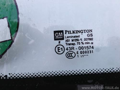

Original geschrieben von Holli171
ich habe mir fotos von einigen Siegeln schicken lassen. Bisher waren nur 2er betroffen. Leider kam grade eine Email mit einem 1er, der es auch hat, allerdings ist der Code noch wieder etwas anders. Wer weiß was die genau bedeuten.
Stell die Bilder der Sicherheitsstempel einmal Online, dann kann ich Dir sagen was sie bedeuten.
unterschiede gibt es nur ganz unten bei den Strichen und Punkten.
Holli
Es ist an allen Scheiben nur das Produktionsdatum verschieden, Hersteller und Herstellungsort sind jedoch gleich.
Das erste Bild ist von meinem ZT. Spiegelt wirklich nicht.
Das ist meine scheiben nummer und die spiegelt

Also wie schon geschrieben habe ich den effect bj: 12:2011
BJ12/11 (erste Serie mit Amaturenbretttausch) kein Effekt ...Bild hat Holli bereits.
Welchem Bild, welche Holli171 gepostet hat, entspricht der Sicherheitsstempel auf der WS Deines Fahrzeuges?
Meine Bezeichnung ist mit der auf Bild 1 (spiegelt nicht) völlig identisch.

Versuch eine Scheibe zu bekommen die nicht mit dem Code --2 endet.
Scheiben mit dem Code 1.. scheinen das Problem nicht zu haben.
Holli
Habe eben unseren ZT mit getauschter Scheibe abgeholt. Die neue hat Code 1. Nun ratet mal...
Das Problem besteht immer noch, allerdings nicht mehr so extrem wie vorher. Eine Entlastung des Fahrers ist also gegeben. Mit etwas Selbsttraining kann man sich vielleicht angewöhnen, an den Mehrfach-Bildern vorbeizuschauen und sie im Gehirn "herauszurechnen".
Die Anzahl der Punkte und Striche und deren Position vor oder nach der Zahl sind wichtig.
