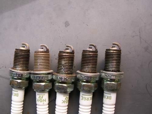

Genau: LPG ist das Stichwort.
Die 3-Beiner mögen ja wohl mit Sprit funzen - aber mit Gas der Horror ! (kein Witz !)
Es gibt/gab mal von NGK ne Memo, warum eben genau dieser "kleine Schlitz" der V-Line Serie in der Elektrode eine Menge betreff Zündenergie im Zündfeld ausmacht.
Die Iridium-Keren mit der spitzen Elektrode (nicht nur von Volvo org. !) für die Turbo's haben den gleichen Effekt und laufen logo auch einwandfrei im FS-Motor - egal ob Sprit oder LPG
HA !! Ergo .... kann man DAS nicht verallgemeinen .... ;-)
D.h. - die von Jedem als Nr2 (noch 🙁) Sicht-/Interpretierbare klick ist für Dich die Nr.1 😉
(Bild: von mir damals vorgefundener Kerzentyp, bei 'vorbeugendem' Teile-Wechsel nach Gebraucht-Elch Kauf 🙂 )

nochmal genau schauen; steht da 'was von "Ventilen" ? ;-) ... d.h., ich fahre seit X-Jahren auf den 10V + 20V (alles 95er 850 - ohne 'GAS-Experiment' od. 'Turbo' ;-) ) nur diese Kerzen ...
Nein ... #1 ist aktuell der einzige Elch hier (20V, KEIN Turbo, LPG).
#2 (20V, LPT, LPG) ist verkauft und auch durchgestrichen.
Wie gesagt, mögen die 3-Beiner nur auf Sprit funzen - für Gas betrieb denkbar ungeeignet.
Das vermeintlich nur ORG. Volvo Kerzen vernünftig laufen, halte ich persönlich für ein Gerücht.
