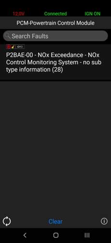

p2bae-00 was suchen, warum ist dieser Fehler permanent da?
Land Rover Discovery Sport L550
Wie schon im Titel gefragt. Lässt sich nicht löschen. Was ist da das Problem? Motorsteurung bis jetzt nicht an. Als Lösung wird bis jetzt im Netz Lambdasonde, Kat, und AdBlue System Austausch Reinigung vorgeschlagen.

Als erstes würde ich mit den NOx Sensor bzw. Die AdBlue Einspritzung anschauen:
https://youtu.be/71wQvcDnstc
Da kommt man schnell dran und ist einfach gemacht.

Wieso? Sieht mit GAP IID genauso aus, keinerlei Infos außer NOX wert zu hoch.
Gap IID

Ich vermute das die Düse verstopft ist, ist eigentlich ganz einfach zu checken. Nur eine Schelle mit einem 4er Imbiss und ab ist das Teil.

Und den Fehlercode P2BAE-00 gibt es tatsächlich, ist Herstellerspezifisch und wird nicht immer richtig interpretiert, wenn man mit Universal-Auslesegeräten ausliest.
Kürzlich AdBlue aufgefüllt? Wird noch Warnmeldung wg. AdBlue Stand angezeigt.
Wenn nein, ignorieren, alles in Ordnung.

Erst einmal hat dies rein gar nichts mit dem Füllstand des Ad-blue zu tun, der Fehler kommt auch wenn der Tank noch voll ist. Die Einspritzdüse ist bekannt dafür zu verkrusten. Abhilfe habe ich oben erwähnt.
So ist es, wenn der AdBlue Tank voll ist, wird der Füllstand auch nicht weniger wenn die Düse nicht mehr einspritzt…. aber klar, einfach weiterfahren.

Das, was ich im ersten Satz schrieb, ist der Originaltext der Fehlercodehilfe zum Fehler P2BAE-00 aus dem Werkstatthandbuch.
Es gibt auch den Fehler P2BAE ohne die beiden Ziffern, der hat eine völlig andere Bedeutung.
Und diese Herstellerspezifischen Fehlercodeinfos bekommst du in den "günstigen Geräten nicht angezeigt.
Und normalerweise muss mit diesem Fehler die Meldung "DEF-Füllstand niedrig" angezeigt werden.
