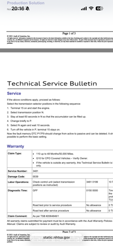

Was chatgpt natürlich Mal wieder nicht hinbekommt - wenn es ein Allrad ist, gibt es eine tpi dazu:
https://static.nhtsa.gov/odi/tsbs/2021/MC-10202584-0001.pdf
Hier siehst du ein Prozedere für die Prüfung und Behebung
Kurz: Lack of hydraulic pressure after a repair can cause the issue.
Öldruck und damit wahrscheinlich Ölstand zu niedrig

Im Anhang ein Bild von einem How To was ich gefunden hab, klappt das bei meinem auch?
Danke schomal für die Antwort
Bild #211641707
Yes, ist der gleiche Link :) probier's Mal aus..wenn's klappt, Ölstand prüfen!

Auto fährt noch und Fehler is weg?
Dann lass den Ölstand prüfen nach RepLeitfaden, wenn der passt alles gut - wenn du damals nur 0,5l ATF reingekriegt hast, lass ATF komplett wechseln.
