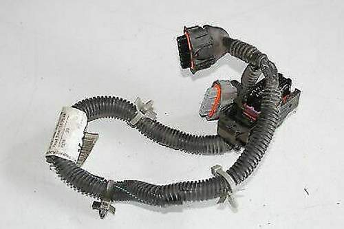

Kann auch nur der Kabelbaum sein.
Meriva a easytronic kb
