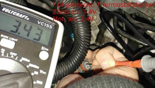

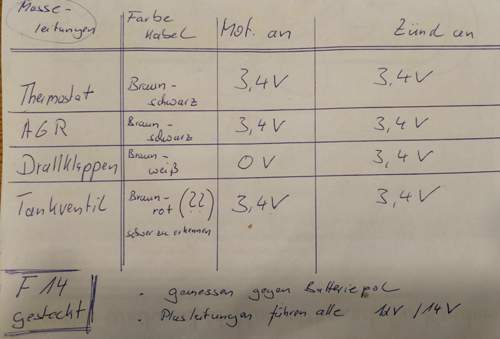

Heute alle vier Stecker (AGR, Thermostat, Tankventil, Drallklappen) gemessen. Genaue Ergebnisse auf dem Bild.
Alle Plus-Pins führen 12V bei Zündung an und 14V bei Motor an.
An den Masse-Pins liegt überall die 3,4V an. Sowohl bei Zündung an wie auch bei Motor an. Ausnahme: Am Stecker Drallklappen liegt nur bei Zündung an 3,4V an. Bei Motor an ist es hier mit 0V sauber. Kabelfarben habe ich auch noch mal aufgeschrieben, nur beim Tankventil war es schwer zu erkennen. Helfen uns diese Ergebnisse weiter?
Zur Erinnerung: auch am Ausgangspin des Sicherungssockels F14 (Sicherung nicht gesteckt) lagen bei Zündung an 3,4V an. Ob das bei F15 auch so ist müsste ich noch mal checken.
Woher beziehen die Stecker die Masse? Habe mal versucht Steckerpins auf Durchgang zumessen. Einmal gegen Karosserie bzw. Batteripol, dann gegen die Pins an den MSG Steckern. Überall kein Durchgang.
Masseleitungen-f14-gesteckt

Ich habe die Stecker abgezogen. Hingen also frei und nicht mit den Sensoren/Aktoren verbinden. Siehe Beispielbild.
Masse-f14gesteckt-thermostat
Dann musstest Du aber jedes mal nach einer Messung den Fehlerspeicher löschen ?
Oder lieg ich da jetzt falsch ?
Habe alle durchgemessen und danach wieder den Fehlerspeicher gelöscht. Genau.

Zu Deinem 3,4 V-Problem :
Das hatte bis jetzt noch niemand,ausser Dir.
Weil keiner vor Dir so gemessen hat.
Du hast die Minus-Leitung ( geschaltene Masseleitung Kl.31 S ) gegen Minuspol gemessen.
Hab noch nirgends diesen Wert gelesen.
Ich hab folgende Vermutung :
Die meisten Aktoren ( Gegenteil von Sensor ) werden MINUS-geschalten.
Das macht im MSG eine Endstufe ( Transistor ).
D.h.
Die Aktoren werden direkt mit PLUS ( 12 Volt ) versorgt und die " RÜCKLAUFLEITUNG " wird geschalten vom MSG.
Wenn man jetzt den Stecker von einem Aktor abzieht und die Spannung bei Zündung an misst,sollte man auf der "Vorlaufleitung" ( PLUS-Leitung ) natürlich 12 V messen.
Auf der Minusleitung zum MSG logischerweise : 0 Volt.
Warum sollte hier überhaupt " Saft " anliegen bzw.rauskommen ?
Vermutlich liegt das an der Endstufe,die eine gewisse Spannung anstehen lässt.

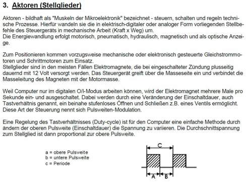

Zum Thema Aktorenansteuerung :
Die Aktoren werden nicht einfach an und ausgeschalten,sondern man verwendet eine PWM dafür.
Warum eine PWM ?
Weil das im Betrieb eine höhere Ausfallsicherheit gewährleistet und das MSG besser überprüfen kann,ob der Aktor vernünftig arbeitet.
Das Ein und Ausschalten des Aktors wird über das Tastverhältnis gemacht.
D.h. Die Zeitspanne wird verlängert,in der der Aktor eingeschalten ist.
Im AUS-Zustand liegt nur ein Tastverhältnis geringer als 70 oder 80 % vor.
Erst wenn das Tastverhältnis einen gewissen Schwellenwert erreicht,schaltet bzw.arbeitet der Aktor.
Wenn man keinen Oszi oder Multimeter mit Frequenzmesser hat,kann man die Ausgangsspannung ( an der Minusleitung Aktor gegen Minuspol ) messen.
Wenn man jetzt als Schaltschwelle 70 % annimmt,wären das 70 % von 14 Volt.
Also ca.9,8 Volt Ua = Ausgangsspannung.
Das kann man aber nicht bei getrenntem Stecker messen !!!
Hierzu muss man Stecker von hinten anzapfen.
Die von Dir gemessenen 3,4 Volt entsprechen also einem Tastverhältnis ( duty-cycle ) von knapp 30 %.
Das ist also noch im AUS-Zustand des Aktors.
Aktoren-pwm-gesteuert Teil 1
Aktoren-pwm-gesteuert Teil 2
