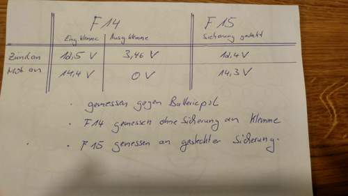

Habe jetzt F14 und F15 gemessen: aufgrund der Vielzahl an Werten verzichte ich vorerst aufs Einstellen der Bilder. Wenn du sie sehen willst gib Bescheid. Reiche ich dann nach.
Für mich sehr auffällig: unser alter Bekannter 3.4V auch an F14.

Sorry,hab jetzt erst Dein Bild aufgemacht.
Haste gut gemacht,mit der Tabelle.
Fettes Lob von mir !!
Man sieht also ,dass das K 26 doch vom MSG geschalten wird,wenn bei Motorlauf 14 Volt anliegen.
Dann ist die MSG-Relaisschaltung schon mal okay.
Lösch jetzt am besten alle Fehler aus dem Speicher und klemm über Nacht die Batterie ab.
Sobald MKL oder SKL angeht,Fehlercodes auslesen.
Jup, gemacht. Fehlercodes lassen sich immer nur teilweise löschen, vier Fehler bleiben immer. Nämlich 1116, 0135, 0141, 0443.
Ne Vermutung bzgl. den 3,4 V? Sowas schon mal erlebt?

Ich habe nun mal probeweise die F14 gesteckt und erhalte bei Motor an jetzt 12V auf den einem Pin der Stecker, jedoch nach wie vor die 3,4 Volt auf dem anderen (vermutlich der Masse Pin?).
