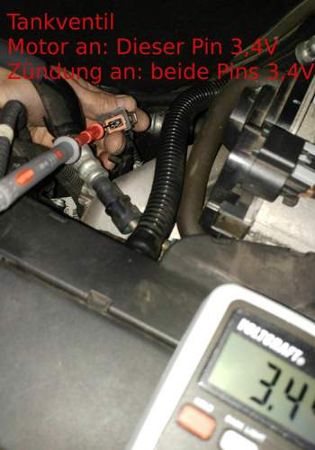

Nun den letzten Verdächtigen gemessen: Tankventil. Auch 3,4V. Bei Motor an nur auf einem Pin, Zündung an wieder auf beiden...
Zur Kontrolle noch mal x-beliebigen weiteren Sensorstecker gemessen. Habe willkürlich den LMM genommen: Hier saubere 5V.
Also geht`s wohl tatsächlich wie vermutet um die im Schaltplan zusammenhängende Kombi AGR, Thermostat, Drallklappen, Lamda.

hier noch die Bilder
bilder
Tankventil
Sicherungskasten-hinten
Du hast nen Z16XEP.
Der hat keinen LMM.
Das Teil,das Du gemessen hast,ist der IAT-Sensor.
Intake-air-temperature-Sensor oder auf deutsch :
Ansauglufttemperatur-sensor.
