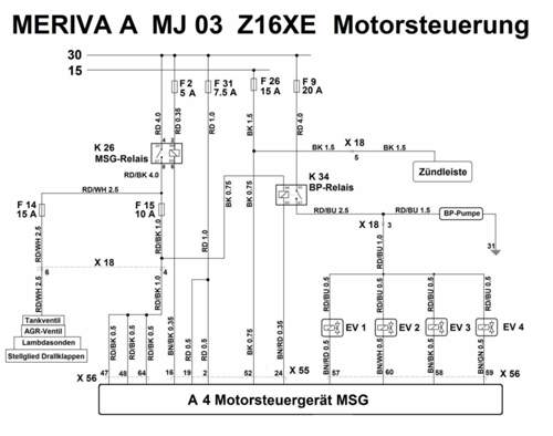

Ich hab mal nen Übersichtsplan vom ASTRA G Z16XE auf MERIVA A abgeändert.
Z16XEP SLP für MERIVA A fehlt weiterhin.
Der Z16XE hat nur den X 18 ,weil weniger Elektrik als der XEP.
Als groben Anhalt kann man den trotzdem nehmen.
Nach dem K 26 Ausgang kommen noch die Sicherungen F 14 und F 15.
An den Farben kannst Du Dich orientieren.
ROT/BLAU = Einspritzventile
ROT/WEISS = Aktoren ( Tankventil etc.)
ROT/SCHWARZ = MSG
SCHWARZ = Kl.15 für Zündleiste
p.s.
...hab nen Fehler im Plan !
Der Z16XE hat nix Drallklappen und ( warum auch immer ? ) kein Schaltsaugrohr wie im ASTRA G.

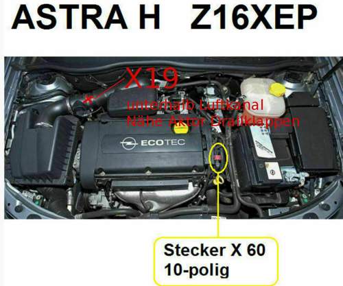

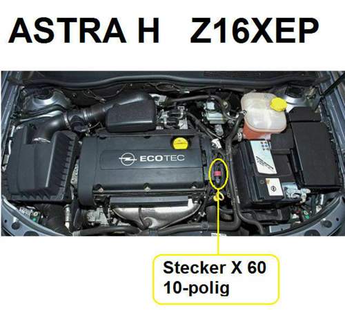

Hab noch ein Bild vom Z16XEP ASTRA H reingestellt.
Der X 60 müsste der X 18 beim MERIVA sein.
Zeichne mal die Lage vom X 19 ein ,wo der ungefähr bei Dir ist.

Wenn ich mir den Schaltplan ansehe, dann werden also Lambda, AGR, Drallklappen und Tankventil alle über eine gemeinsame Leitung (RD/WH) versorgt? Bis auf Tankventil sind das alles die 3,4V Kandidaten. Müsste also noch mal Tankventil messen, dort dann wahrscheinlich auch 3.4 V. Wo sitzt das denn?

Lage X19 beim Meriva Z16XEP
Lage-x19

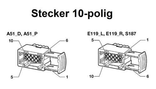

Pinbelegung für Stecker 10-polig hab ich auch gefunden.
Ist vom CORSA C.
Leider nur die Endstecker ( Mädchenseite ) .
Und natürlich zwei verschiedene Versionen.zur Auswahl.
Stecker-x

Alle Aktoren ,ausser Zündleiste ,werden durch das K 26 PLUS-geschalten.

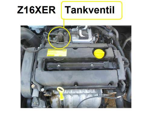

Bau mal den Ansaugschnorchel an der Drosselklappe aus.
Da sitzt das Tankventil .
Links von der DK.
Wenn man vorm Auto steht.
Hab nur Bild ohne Abdeckung vom Z16XER.
Z16xer-tankventil
Astra-g-relaissockel-pins-ueberbruecken
Was macht denn eigentlich das Tankventil genau?

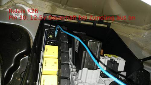

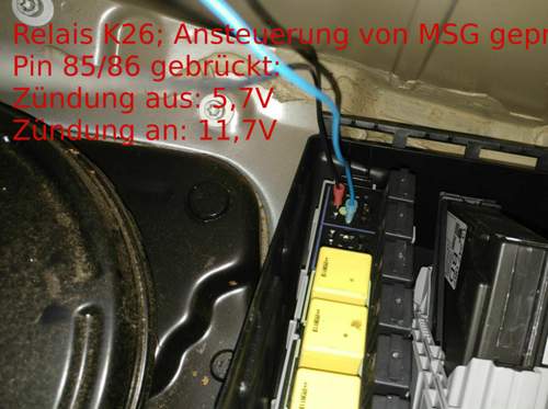

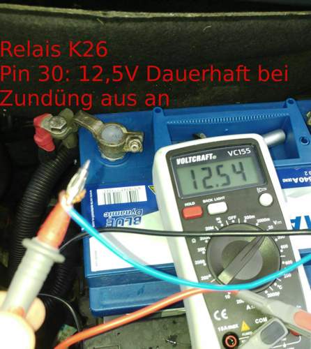

Relaisansteuerung K26 per Multimeter geprüft:
gebrückt (Pin 85/86) per Multimeter gemessen:
Zündung aus: 5,7
Zündung an: 11,7V
Versorgungsspannung, welche dann durchgeschaltet wird: 12,4V dauerhaft (gemessen gegen Masse an Batteriepol).
Sieht eigentlich gut aus würde ich sagen?
Übrigens: mir fiel bei den einigen der letzten Startvorgänge auf, dass der Anlasser erst nach einem ordentlichen Gedenkmoment drehte. Kann das evtl. auch mit einer nicht ausreichenden Spannung am/innerhalb des MSG liegen?
(Masse am Anlasser, passt. Alle Verschraubungen am Anlasser/Magnetschalter geprüft und i.O.)
Außerdem noch ein Bild vom (sehr einfachen) Multimeter.

Was meinst Du mit " brücken" ?
Wenn Du Kl.86 mit Kl.85 ohne Widerstand verbindest / überbrückt,dann gibt's einen Kurzen !!!!
Also wo ich herkomme,is gebrückt = verbunden mit Kabel.
Nix Verbraucher oder Widerstand dazwischen.
Wo hast Du die 5,gequetschte gemessen ?
Am Relaissockel ohne Relais ?
Wegen den Bildern :
Gut gemeint von Dir,aber ich muss beide Prüfleitungen auf dem Bild sehen.
Sonst bringt das nix.
Also :
1.Distanzbild mit Multimeter mit eingepinnten Kabel.
Danach Nahbild mit Anzeigewert.
