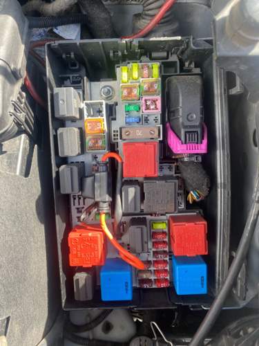

Habe sicherung 6 und 21 erneuert. Habe dann das Hupenrelais an den Steckplatz von dem Motorsteuergerät relais gesteckt. Der Anlasser dreht nicht und die Kraftstoffpumpe höre ich auch nicht mehr. Es passiert nichts. Habe dann an Klemme 87 und 30 das Relais wieder überbückt und der Wagen sprang direkt wieder an
Themenstarteram 9. April 2022 um 10:31
Hier ein Bild von dem Sicherungskasten
Dann besorg Dir mal ne Glühbirne mit Fassung.
Am besten max.3 Watt Leistung.
In den Steckplatz vom K 26 Hauptrelais ( MSG ) in PIN 85 und PIN 86 reinstecken.
Wenn die Prüflampe nicht brennt ,dann wird das Relais nicht mehr vom MSG angesteuert/geschalten.

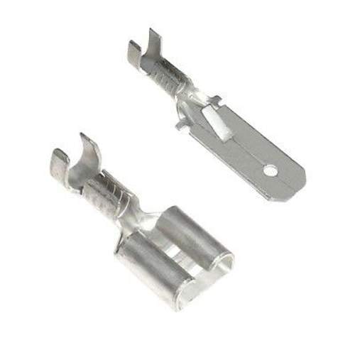

Einfach zweimal 10 cm Kabel herstellen mit jeweils einem männlichen und einem weiblichen Kabelschuh.
Am Zusatz-Relais den weiblichen Schuh anschliessen und das männliche Ende in den K 26-Relaissockel stecken in PIN 85 und PIN 86.
Gibt's hier :
https://www.conrad.de/.../...-unisoliert-messing-1-st-1899088.html?...
Lass das in ner Werkstatt machen oder von nem Elektriker.
Männlicher und weiblicher Kabelstecker
