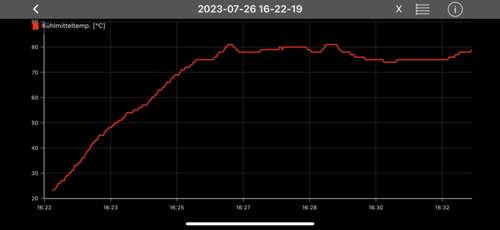

Hallo, ich habe auch den selben Fehler P0597. Vorher hat er im Innenraum nicht richtig warm gemacht. Thermostat gewechselt, Thermostatgehäuse auch, da es undicht war. Nun gut, macht wieder warm im Innenraum. Der Fehlercode ist immer noch und die Temperatur geht nicht höher als 80 Grad. Pendelt nur zwischen 75 und 80 (siehe Bild). Irgendwann später wenn der Fehler weiterhin bleibt, kommt ein Fehler mit dem Katalysator. P0420 - Katalysator Wirkungsgrad zu gering Bank 1. Nehme mal an weil er keine Betriebstemperatur für eine optimale Verbrennung erreicht? An was kann es nun mit dem Fehlercode P0597 liegen?
Temperatur Diagramm
P0420 ist nachvollziehbar. Wenn der Motor zu Kühl bleibt (unter 90 Grad) wird er 'zu Fett' laufen, also wird da mehr Benzin hereingespritzt, weil noch nicht auf Betriebstemperatur! Wenn dass lange Zeit so bleibt, wird das MSG der Fehler setzen, weil der ideale Wirkungsgrad nicht erreicht wurde!
Meiner Frage: Hast du ein Markenthermostat gekauft oder so ein Billiges von TecAlliance (Autodoc und Co.)?
Besser Gute Markenware kaufen, z.B. Gates, Mahle, Hella und vielleicht noch Metzger. Die sind wohl teurer, aber dann hat man es auch gleich i. O.!

Marke ist LST. Zumindest hatte ich darüber keine schlechten Bewertungen gelesen.
Gekauft über EBay.
Fleabay! Kauf dir Markenware. Soll bei 105 Grad öffnen. Continental kannst du als gute Marke hinzufügen!
Hast du ein Handy mit I.R. Funktion? Kannst du messen vor und nach dem Thermostat. Ich vermute, der LST ist immer offen, oder öffnet zu früh. Auf der Thermostat soll richtig 105 Grad Celcius stehen und nicht 92 oder noch weniger. Guck dir das nach!

Habe sowas leider nicht. Auffällig war, im Stand geht er hoch bis 108 Grad, danach schaltet sich der Lüfter ein. Aber während der Fahrt kommt er nicht über 80 Grad, sondern bleibt zwischen 75 und 80 Grad.
Würde nun ein neues Thermostat bestellen? Lieber Original Opel oder Pierburg? Was wäre hiermit?
