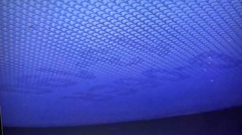

Einer meiner Kat’s ist bereits 1x kaputt gewesen, was ich daran bemerkte, dass ich auf der Fahrerseite (glaube ich zu erinnern), die Abgasuntersuchung nicht bestand. Es ist zwar ein Euro 6, aber trotzdem sitzen die Kat‘s nah am Motor dran. Es zeigte sich nach dem Ausbau mit dem Endoskop, wie seitlich etwas weg gebrochen ist. Von schmelzen konnte keineswegs die Rede sein(Bilder hatte ich damals ins Forum gestellt), es war sogar noch eine große Schrift auf den Katkörperlamellen lesbar.. Daraufhin kam ein ordentlicher Gebrauchter rein. Dies war bei irgendwas mit 90TKM. Bei 136TKM rum habe ich neulich noch den TÜV wieder gepackt ohne Probleme. Also trotz Leistungssteigerung, wenn sie vernünftig abgestimmt ist, schmilzt hier nicht gleich nach 15TKM alles zusammen.

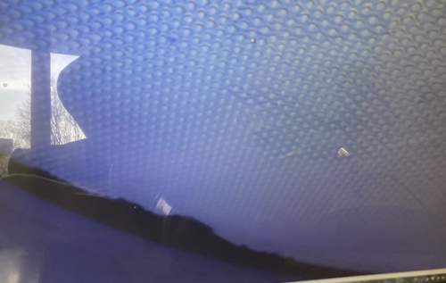

Viel englischer Text, keine Ahnung was die da treiben und mit welcher Brühe im Tank da gefahren wird. Auch was der Tuner an Arbeit abliefert, wird viel an den Temperaturen ändern. Habe mal in meinen alten Aufnahmen gestöbert und diese angehängt.
So sieht mein Kat nach 90TKM rum aus, der seitlich Stücke raus gebrochen hat, daher wohl auch keine AU mehr bestanden.
Man kann auf der Fläche noch ein umgedrehtes R erkennen. Auf dem letzten Bild vom gebrauchten KAT noch mal sehr gut die komplette Schrift und man sieht da R natürlich noch deutlicher.
