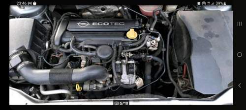

Ich hab vor kurzem einen Vectra C Z22YH gekauft der schon auf 3 Zylindern lief.
Da ich ja doch ein klein wenig Ahnung habe, hab ich ihn gekauft und mich aufs basteln gefreut.
Nachdem auslesen sagte er mir das er Fehler P0303 hat. Geistesgegenwärtig hab ich erstmal en neue Zündleiste gekauft was den Fehler nicht behoben hat. Dann einfach mal gestartet und die Kerzen danach angesehen. Auf Zylinder 3 (der zweite von links) war die Kerze trocken. Geistesgegenwärtig (wieder mal) hatte ich aber nur diese eine rausgedreht.
Somit war für mich erstmal klar, dass der kein Sprit bekommt. Also ne Düse bestellt und eingebaut. Wieder Fail. Fehler noch da - glaube ich - hab ihn aber noch nicht ausgelesen. Kann ich auch nur mit TorqueLite machen aktuell.
Morgen wenn es hell ist, will ich nochmal die Kerzen - diesmal alle - rausdrehen und checken welche nass und welche trocken sind.
Da mal die Zündleiste nicht wirklich durchmessen kann verzweifel ich so langsam.
Hat jemand ne Idee wo ich noch nen Multimeter anlegen kann oder was der Fehler sein könnte? Hat jemand nen Schaltplan vom gesamten Motorkabelbaum den er mir zukommen lassen kann?

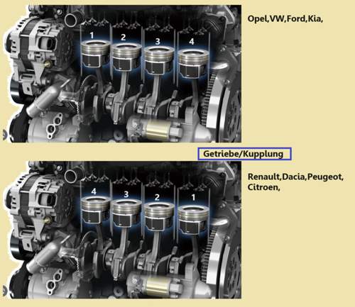

Wo der Zyl 1 bei Opel ist das ist aber bekannt?
Diese Frage bitte nicht Falsch verstehen!
Aber es gibt auch andere Anordung je nach Fshrzeughersteller wo der Zyl 1 ist.
Hat man so ein Fahrzeug "vorher" gehabt und geht nun bei Opel zum "gedachten" Zylinder 3, schraubt man bei Zylinder 2 das Eindpritzventil raus und der P0303 bleibt trotzdem weiter bestehen!

zylinder 3 würde ich sagen ist der zweite von links wenn ich davor stehe und auf den motor schaue. also ab beifahrer seite der zweite. somit also fahrerseitig ab 1 gezählt und der letze beifahrerseitig nummer 4 wenn man in fahrtrichtung schaut.
