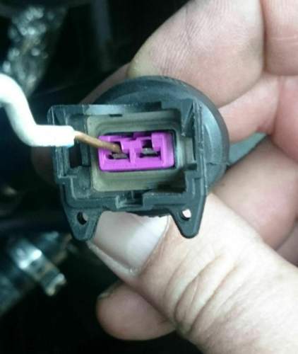

ich möchte mich mal hier anschliessen, auch wenn es um einen TDI geht, aber ich meine, ich habe fast gleiches Problem. Allerdings fahre ich den 1.8t Passat 3BG.
Ok, ich bin nur "amadoer" und versuchs mal in einfachen Worten:
ich messe mit Zündung ein wie folgt, eine Messspitze an Motorblock o.ä. andere an der (N75 Ventil) Zuleitung.
Auf einer Ader messe ich 3,5V und auf der anderen 2V (!?!)
Sehr komisch, denn so wie ich verstanden habe, sollten nur an einer Leitung 12volt anliegen und das Steuergerät gibt die Masse frei, richtig? Könnte sich jemand vorstellen, was bei mir los ist? Beide Leitung sind belegt und selbst dann noch, wenn Zündung aus und Schlüssel abgezogen ist, nach über 5 Minuten habe ich dann das Voltmeter abgenommen.
Im Bild hab ich den Anschluss mit Kabel markiert, der die 3,5Volt hat, falls das ein Hinweis wäre bzgl. Pin F121/62 (lt. Wiki nennt sich der eine so, wobei da die Rede von einem F4 ist😉
Würde mich über eine hilfreiche Antwort sehr freuen, vllt ist es eine einfache Sache, und erspart mir den Weg in die Werkstatt.
Gruss und Danke vorab
Amadoer
Img-20191221-wa0004
Warum stellst Du deinen Beitrag nicht ins VW Passat B5 & B5 GP Forum ?
Es fehlt ansonsten auch noch der Motorkennbuchstabe (MKB) deines 1.8T.
Dann wird man auch sicher im dortigen Forum mit Einsicht in den zum MKB passenden Stromlaufplan mehr dazu sagen können.
In Anlehnung an den 1.8T BJX Motor im Polo 9N3 GTI kann ich aber deine Feststellungen hinsichtlich der Verkabelung bestätigen. Die 12V Leitung am Kontakt 1 des Steckers wird dort übrigens vom Kraftstoffpumpenrelais versorgt. In die Signalleitung am Kontakt 2 des Steckers zum MSTG (wo der weiße Kupferdraht drauf zeigt) hinein messen macht keinen Sinn. Darüber wird das Ventil nur getaktet angesteuert.
Wieviel Ohm hat denn der Innenwiderstand deines Ventils ? (Sollwert: 25…45 Ohm)
