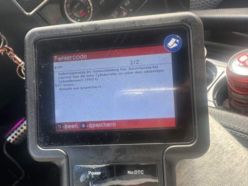

Hat jemand Erfahrung mit dem Fehlercode p0171 p0174 ?
Laut Google zieht er falschluft kann aber auch andere Ursachen haben .
Luftfilter ansaugsystem augenscheinlich überprüft.
Bremsenreiniger für die Leckagen suche besorge ich morgen.
Fällt euch etwas ein was es noch sein kann ?
LMM wäre die 2. Idee.
Falls jemand Erfahrung hat mit dem Fehler gerne berichten.

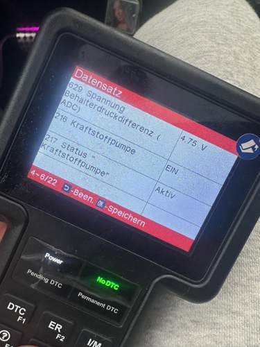

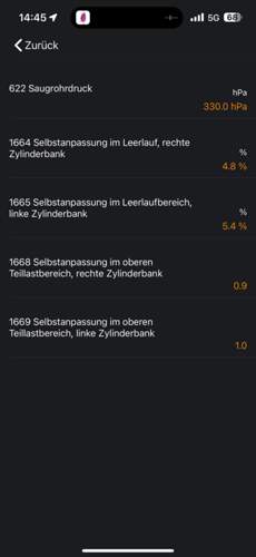

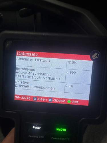

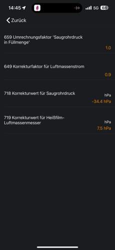

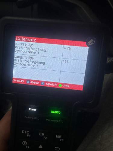

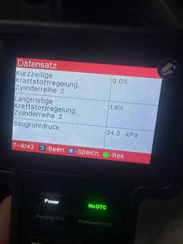

Ich lad mal
Ein paar Daten hoch die ich bis jetzt ausgelesen habe
.jpg
+2
saharastaub eher mal nicht🙂, der würde höchstens die Luftfilter zusetzten und das führt nicht zur Abmagerung sondern zum Gegenteil und das würde außerdem vom LMM gemessen.
Falschluft nach dem LMM führt zu Abmagerung, wie eventuell in deinem Fall.
LMM hat eigene Fehler aber nicht wenn er nur geringfügige Abweichung hat.
Geringfügige Abweichungen durch defekten LMM oder minimale Falschluft oder zuwenig Kraftstoff führen dazu das daß Steuergerät die Gemischadaption (Fuel Trim) nach den gemessenen Lambawerten versucht anzupassen.
Die wiederum kann man auslesen. Es gibt die Langzeitwerte LTFT (Long Term Fuel Trim) und die Kurzzeitwerte STFT (Short Term Fuel Trim). Die Kurzzeitwerte sollten sich im Idealfall im Bereich +3 / -3 bewegen. Werte im positiven Bereich bedeutet er läuft zu Mager, negativ bedeutet zu Fett. Wenn die Kurzzeitwerte, so wie bei dir, dauerhaft im höheren positiven Bereich bewegen, wird der Langzeitwert immer weiter in dieselbe Richtung verschoben (d.h. es wird zum Korrigieren immer mehr Kraftstoff eingespritzt) bis der Regelanschlag beim LTFT erreicht ist (der müsste irgendwo bei 12-20 liegen) und dann kommt die MKL.

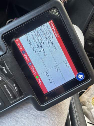

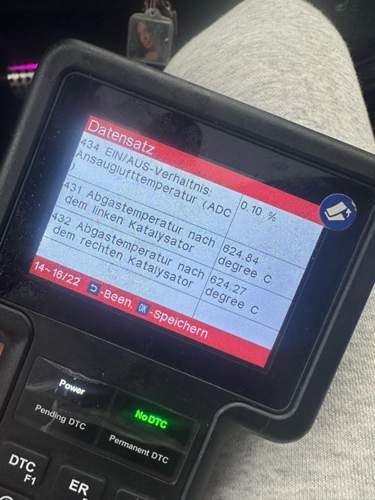

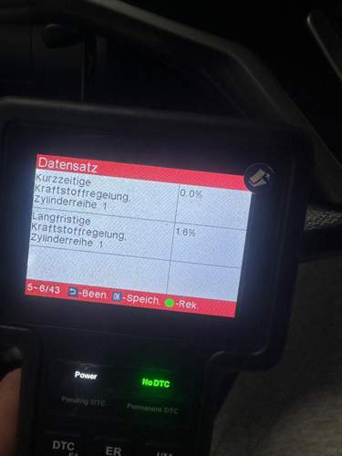

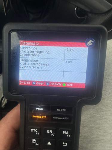

Guten Morgen habe die Werte mal überprüft scheinen in Ordnung zu sein wobei ich denke das die Werte Fehler sporadisch auftreten selbst wenn sie jetzt in Ordnung wären ich merke ja wie der Motor zickt wenn das Problem auftritt und die MKL angeht.
+2
Hier die kurze und lange Zeit
+2

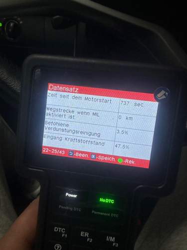

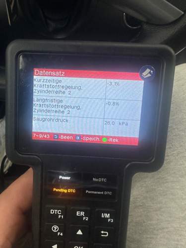

Hier die Daten als die MKL wieder anging
+2
Moin,
die Werte ohne MKL für den LTFT sehen ok aus, damit dürfte kein Fehler kommen.
Das sieht mir auch nicht nach Falschluft aus, außer er würde sporadisch Nebenluft ziehen. Bei dauerhaft Falschluft würden die Werte höher sein. Zudem sind die Werte mit MKL im negativen Bereich, also eher zu Fett.
Kann sein das irgendetwas mit der Kraftstoffversorgung nicht stimmt oder der LMM doch spinnt.
Wenn du die Möglichkeit hast, prüf den Kraftstoffdruck am Rail, notfalls auch während der Fahrt (mit Schlauchverlängerung das Manometer bis an die Windschutzscheibe legen, dort befestigen und dann schauen was der Druck macht, wenn die MKL angeht).
Aber bitte Vorsichtig und nur wenn du dir sicher bist.

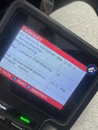

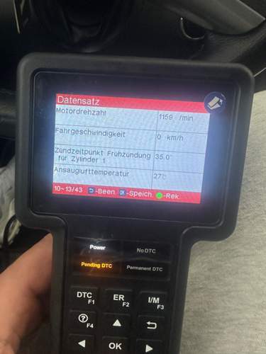

Hab den Schlauch hinter der Abzweigung nach dem LMM gereinigt da kam einiges am dreck raus. Mir fällt auf der im Leerlauf der drehzahlbereich sekündlich schwankt 900-1100 hin her was man auch hört. Kurzweilig beim Gas geben im Stand passiert erstmal nicht viel aber sobald ich vom Gas gehe wird der kurzzeitwert erhöht bis auf 25 langfristig bleibt bei 0
.jpg
Moin,
nach der Schilderung würde ich doch auf Falschluft tippen oder eher LMM.
Ist der LMM schonmal erneuert worden?
Hast du schon auf Falschluft getestet?

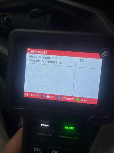

PS: Hab mir deine Bilder nochmal angeschaut, da ist im Leerlauf die Drosselklappenstellung bei über 12%, das dürfte zuviel sein. Sieht fast so aus als ob vom LMM die tatsächliche Luftmasse nicht kpl. erfasst wird, dadurch die Drosselklappe weiter geöffnet wird und er deswegen zu Mager läuft. Das deutet dann doch auf LMM hin.

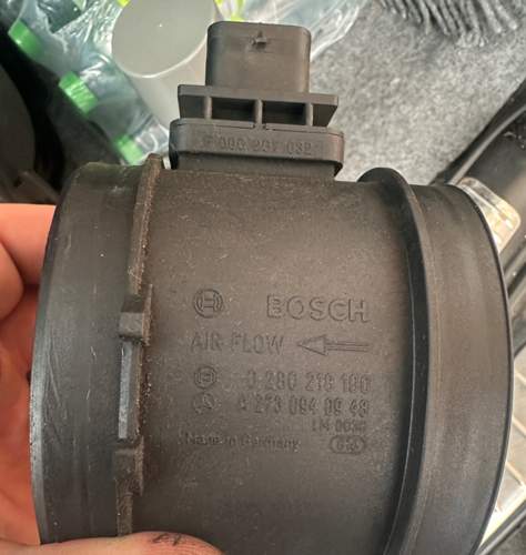

Das hatte ich eben im Forum beim anderen Fall auch gelesen mit der drosselklappe. Mit dem bremsenreiniger kam ich nicht weit wegen undichtigkeit hab aber alles damit gereinigt inklusive LMM. Mein werkstattchef ist im Urlaub gerade er meinte nebelmaschine klärt das auf soll
Freitag bei seinen jungs vorbeikommen oder auf ihn warten.
LMM war die Originale von Bosch noch sieht top aus aber das heißt ja nichts. Vielleicht werde ich die mal
Abstecken morgen und beobachten ob der Fehler wiederkommt wenn nicht weiß ich Bescheid.
mKL ging heute wieder an diesmal wieder etwas später. LMM ist ab Motor lauft deutlich besser und der Zug ist wieder da. Bin mal gespannt ob morgen bis zum werkstatttermin die MKL wieder angeht oder Fehler hinterlegt sind.

Wenn ja, dann hast du es eigentlich schon eingegrenzt, auch da er mit abgezogenem LMM besser läuft, denn dann nimmt das MSG festhinterlegte Werte.
LMM ist auch egal wie er aussieht, die Funktion ist wichtig.
