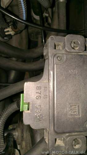

Servus,
habe seit ein paar Tagen das Problem das mein Vectra immer wieder während der fahrt ausgeht und im Stand unrund läuft. Habe auch das Gefühl das die Abgase ziemlich schwarz sind, ausserdem stinkt es nach unverbranntem Sprit.
Habe ihn dann mal auslesen lassen und dabei kam Raus das der MAP Sensor defekt ist, welchen ich nun auch ausgetauscht habe, leider ohne Verbesserung 🙁.
Hab ihn dann heute wieder auslesen lassen und folgende Fehler sind drin:
P0105 und P0110 (siehe Bild).
Motor ist x16xel Baujahr ´98
Hat jemand noch ne Ahnung woran es liegen kann, bin solangsam echt ratlos.
Danke
LG.

Welchen Sensor hast du erneuert?
Beide oder nur einen?

Nur einen und zwar den kleinen unterhalb der Windschutzscheibe.
(Siehe Bild)
LG.

was für ein sensor is des?

Dürfte der Saugrohrdrucksensor (MAP-Sensor sein).

ja hat was mit dem Sensor zu tun wies aussieht....
würd da mal alles prüfen!
Wie meinst du? Wie soll ich das prüfen?
Der Sensor ist ein geprüfter gebrauchter, Schlauch der zum Sensor führt ist dicht den hab ich bereits geprüft, mit Kontaktspray hab ich den Stecker auch schon bearbeitet, leider ohne Erfolg.

also der geprüfte gebrauchte sensor arbeitet garantiert zu 100%? prüf mal die Spannungen die am Sensor ankommen

Ja der funktioniert.

Hast du die Spannung überprüft? Wenn kein "Saft" ankommt, kannst Sensoren wechseln wie du willst.

Hab beide pins jezz mal durchgemessen der eine hat 4.78v und der andere 4.92v.
