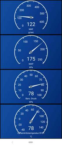

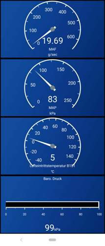

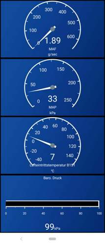

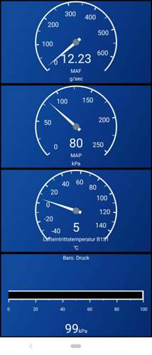

Soo, hier nun ein paar Werte, die ich heute morgen geloggt habe.
Bild 1 wurde auf der Landstrasse bei etwa 80 kmh gemacht
Bild2 Leerlauf an der Ampel
Bild 3 Autobahn 120 kmh
Bild 4 Stadtverkehr
Bild 5 Lambdasonden
Auffällig war, das wenn die MKL leuchtet, die Lamdasonde komplett tot ist. Sobald der Fehler gelöscht wurd, ist sie wieder da. Die Lufteintrittstemp scheint zu passen, die deckt sich ziemlich genau mit den Temps von heute morgen, war hier laut BC 4 Grad, keine Ahnung, wie genau das Ding ist. ich häng nochmal zwecks Übersicht die Fehlercodes an:
