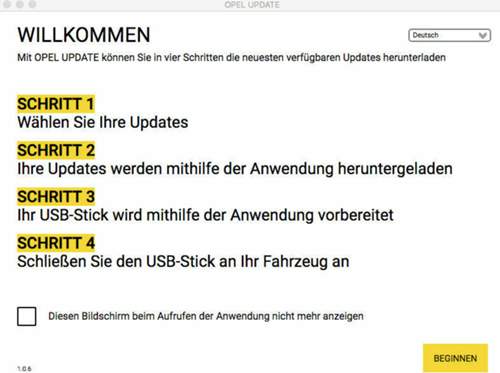

Mittlerweile gibt es eine Opel-Update App für Windows und Mac.
Diese lädt das Update herunter, formatiert den USB Stick und kopiert die Datei auf den Stick.
Auch eine Anleitung lässt sich über die App als PDF herunterladen.
Hat bei mir alles funktioniert.
Startseite Opel update App

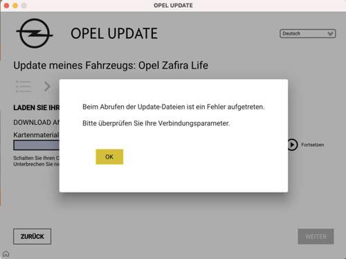

Sollte es nicht mit der neuen Download-App viel besser gehen? Ich bekomme, egal was ich versuche immer die "dümmliche Fehlermeldung" Überprüfen sie ihre Verbindungsparameter ...

Ich habe auch dieselbe Fehlermeldung beim Downloadversuch mit OpelUpdate.

Bei mir funktioniert die APP auch nicht! Mal die selben Fehlermeldung, mal lädt sie die Datei nicht (24 Std. durchgelaufen ohne Reaktion)
Ich habe die Datei dann direkt geladen (dauert sehr, sehr lange) und dann direkt auf einen 64er USB Stick (FAT32) extrahiert.
Kartenupdate dann während einer Fahrt installiert. Dauerte eine knappe Stunde!
Hat funktioniert! (warum einfach wenn es auch umständlich geht!)

Also, ich hatte auch Probleme und finde die App genauso gelungen wie das Auto... nicht 😉
Ihr müsst die Dateien getrennt bearbeiten. Vom Download bis zum Aufspielen in Fahrzeug. So hat es bei mir funktioniert!
Getrennt heißt? Aus dem Download Ordner auf den Stick die zwei Dateiformate extra kopieren (.tar)?
Genau, erst die eine Downloaden->Stick->Auto
Und dann erst die andere ...

auch ich habe das Problem, dass die Opel Update-App mich auf meine zu überprüfenden Verbindungsparameter hinweist. Habe jetzt aus dem Peugot Forum jetzt die 9.0.0 heruntergeladen und auf den Stick extrahiert.
Mal schauen ob es klappt.
