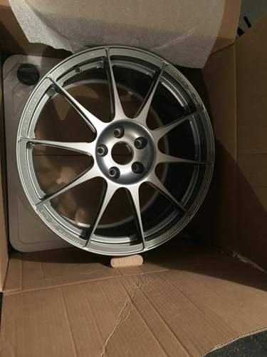

da sind sie. habe beim reifenhÀndler vor ort gekauft.

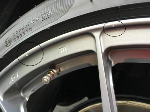

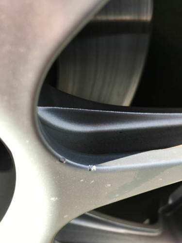

felgen wurden im mĂ€rz 2016 erworben und nach dreimonatiger benutzung gab es bereits den ersten abplatzer. und das obwohl mit dem wagen und den felgen Ă€ußerst penibel und sorgsam umgegangen wird. kurz darauf gab es den nĂ€chsten abplatzer an gleicher felge.
mittlerweile haben alle vier felgen abplatzer. und das schon kurze zeit spÀter.
den erfahrungsbericht schreibe ich halt jetzt erst.
meine 10 jahre alten glanzgedrehten original audi felgen, die aufgrund der einpresstiefe weiter rausstehen haben keinerlei solche beschÀdigungen.
und wenn es steinschlag ist, wer sagt das die lackierung nicht dermaßen schlecht ist?
und die ist es. definitiv.

@M0D0 schrieb am 11. Januar 2018 um 08:37:41 Uhr:
Sieht fĂŒr mich nach ganz normalen SteinschlĂ€gen aus, dieses Felgendesign ist leider recht anfĂ€llig dafĂŒr. Lass sie Pulverbeschichten, 30-40€ pro Rad und das Problem sollte behoben sein.
Sieht fĂŒr mich auch nach SteinschlĂ€gen aus. Wenn die Reifen Mischung auch nock Klebrig ist, hast Du auch mehr SteinschlĂ€ge, da sie mehr Steine aufnehmen. Hatte mein Ex- Chef auch bei seinem Super 7 an denn hinteren RadkĂ€sten, als er Yokohama Advans montierte

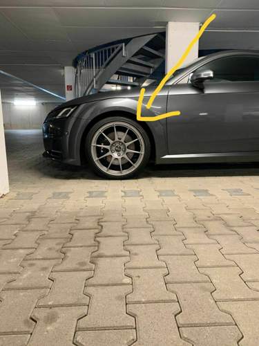

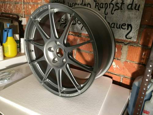

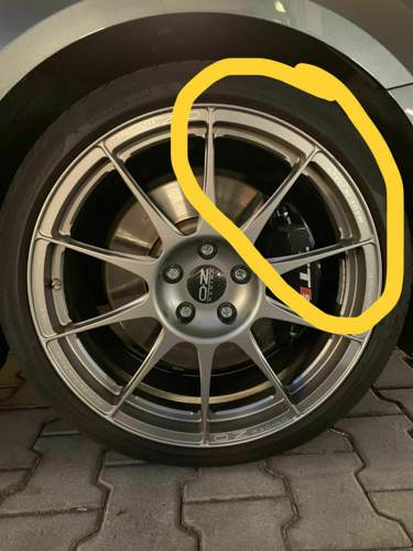

irgendwie bilde ich mir ein das meine oz-felgen unrund sind.
ich habe mal gelesen, dass felgen nie 100% rund sind, stimmt das?
ich bin durch keine grĂ¶ĂŸeren schlaglöcher oder dergleichen gefahren.
wenn ich mir die 4 felgen am fahrzeug und die eine felge zuhause ansehe bin ich der meinung die haben minimalst einen „knick“.
auf den bildern ist das auch schwierig zu erkennen.

Könnte schon sein, aber dazu muss der Reifen von der Felge und die Felgenschulter mit der Messuhr getestet werden, der "Knick" kann auch eine leichte Abflachung am Feltgenhorn sein
Wenn Du der Meinung bist, dass ein Defekt vorliegt, weshalb lĂ€ĂŸt Du die RĂ€der dann nicht prĂŒfen und den Mangel ggf. bestĂ€tigen?
