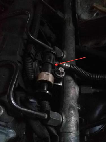

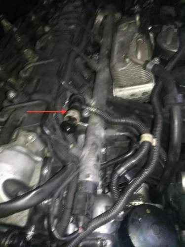

Jetzt bin ich ein bisschen ratlos. Habe das Thermostat gewechselt. Ich habe dabei eine Befestigung eines mir unbekannten Bauteils (s. Bild) gelöst, weil damit erheblich besser an das Thermostat ran kam. Nachdem ich alles montiert habe und die Kühlflüssigkeit wieder eingefüllt habe, startet der Motor nicht. Der Anleger dreht durch aber keine Zündung erfolgt. Nur eine Fehlermeldung im Display: Kühlmittelnievau zu niedrig.
Was ist das für ein Bauteil und ist es ausschlaggebend, dass der Motor nicht startet? Eigentlich bin ich nicht nur ein bisschen ratlos.

Das ist der Prüf und Entlüftungsanschluß der Saugleitung. Hier wird die Vakuumpumpe angeschlossen um den Diesel nach Filter oder Leitungswechsel nach oben zu saugen. Evtl. ist die Leitung gebrochen und die Anlage zieht Luft. Das passiert bei diesen Leitungen ab einem gewissen Alter öfter.
Ich hab auch eine Teilenummer entdeckt, wenn ich danach suche , heisst das Niederdruck-Ventil. Das ist doch dann das gleiche? Und irgendwo habe ich auch was gefunden, dass wenn man da rumfummelt und Luft reingekommen sein sollte, rund 45 Sekunden den Anlasser betätigen sollte. Habe ich schweren Herzens gemacht, und er sprang tatsächlich an.
bei der Probefahrt ist die Temperaturanzeige tatsächlich über 80 Gar d gestiegen. Also war das Thermostat in der Tat defekt.

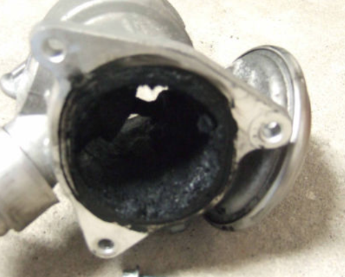

EDIT sagt, ich habe noch was vergessen. Ich habe auch das AGR-Ventil neu abgedichtet. Bei der Gelegenheit habe ich es direkt gereinigt (Mit Bremsenreiniger und Zahnbürste). War das keine gute Idee?

Die Reinigung des AGR kann nicht verkehrt sein. Wie stark war es verschmutzt?

Zum Verschmutzungsgrad: ich habe dummerweise kein Foto gemacht, aber mit meinen Händen wollte ich zu dem Zeitpunkt nichts anfassen, riesen Sauerei. Ich stelle mal ein Foto aus dem www rein, das meinem Verschmutzungsgrad in etwa entspricht. Mindestens so verschmutz war es.
