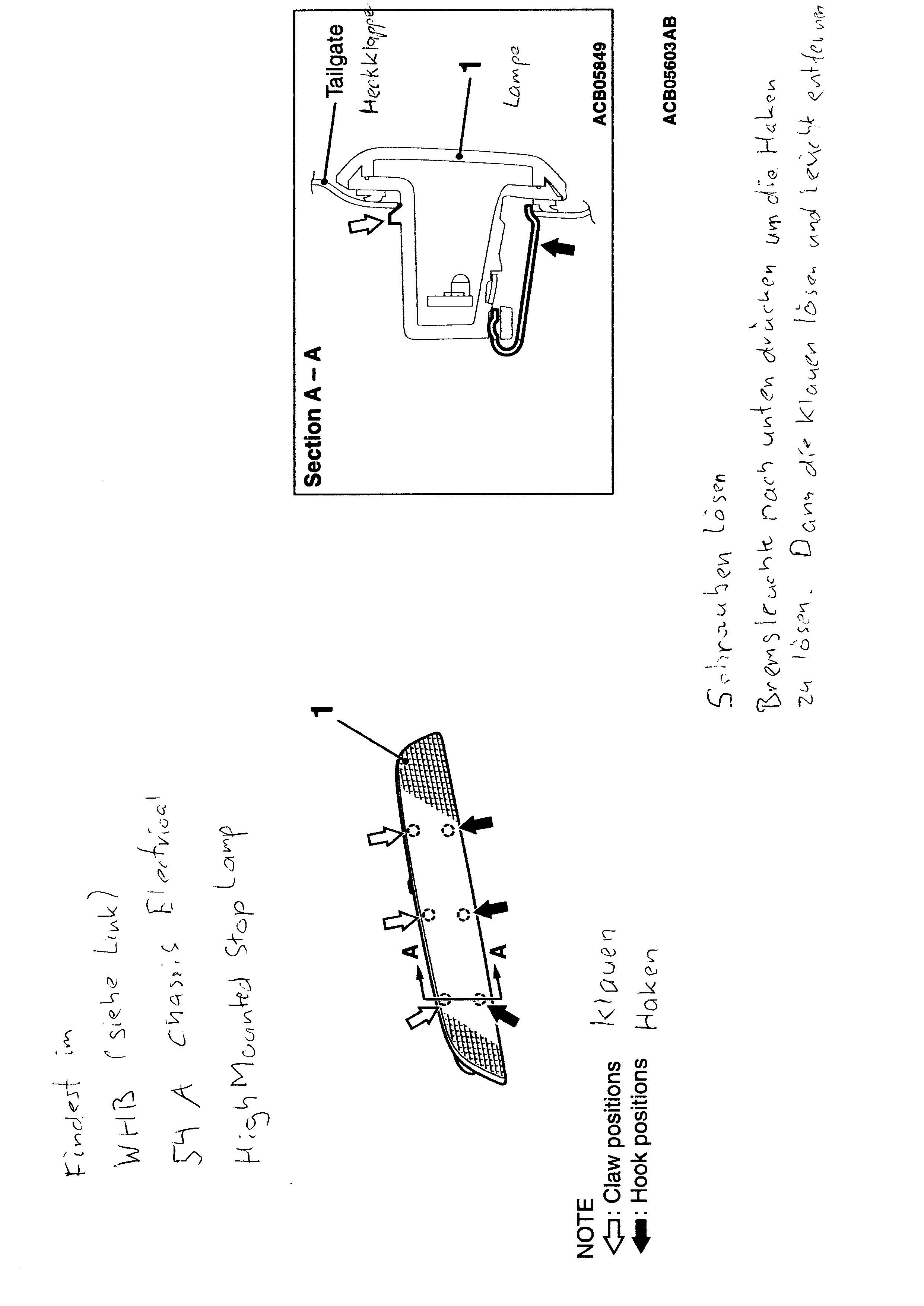

Hi!
Das dachte ich mir schon, muß das Ganze Teil tauschen. Aber a) wie bekommen ich das raus? Muß da an der Innenseite oben die Verkleidung weg? Und wenn ja, wie macht man sowas ohne was kaputt zu machen?
Und b) wo bekomme ich Ersatz? Bei Ebay und Amazon find ich nur Teile aus China...
Hier noch einige Bilder, ansonsten im oben angegebern LINK unter 54A - High mounted stop lamp
Img20250427-12105170

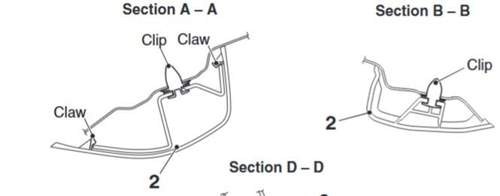

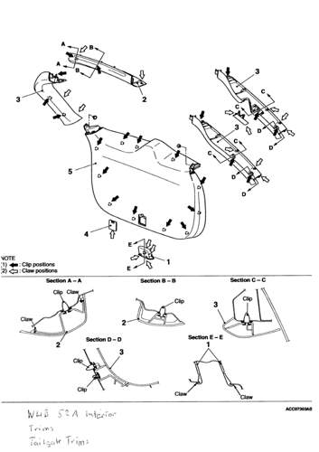

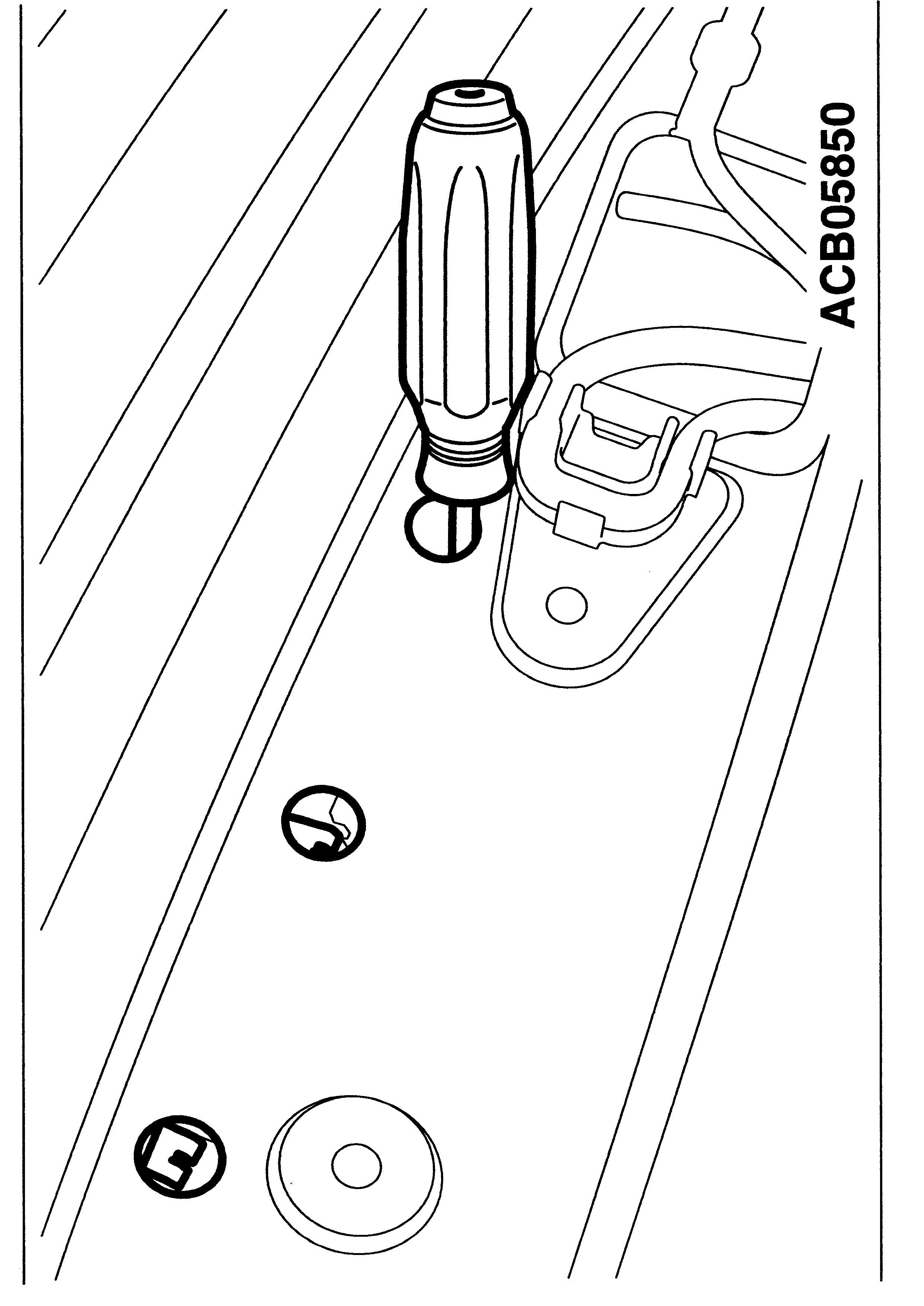

Hi!
Das hab ich gefunden und soweit ist das klar.
Aber um da ran zu kommen muß ja oben die mittlere Verkleidung ab. Ich hab das schon probiert und die beiden äußeren Klammern gelöst. Aber ab ging nix. Scheinbar ist in der Mitte noch ein "Clip". Wie löst man denn sowas?
Die die ich kenne waren immer ein Stift, der eine Art Dübel spreizt und das alles klemmt. Aber diesen Stift muß man ja ziehen können und vor allem am Ende wieder rein bekommen.
Auf jeden Fall schon mal Danke für Deine Mühe!
