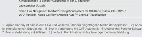

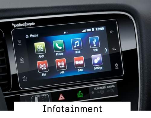

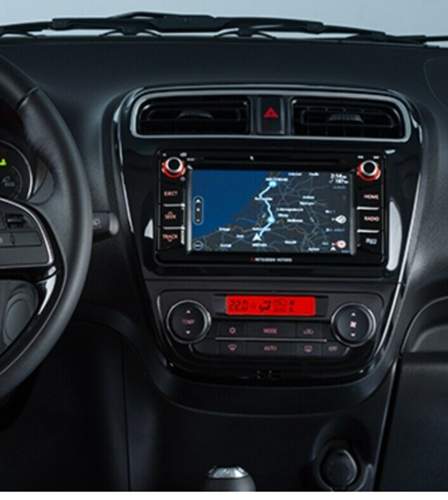

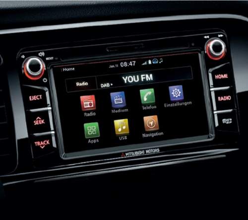

Smartselect-20190218-072841-chrome
Smartselect-20190218-072900-chrome
Smartselect-20190218-072915-chrome
Hier noch mal mit besserer Auflösung aus dem Prospekt. Auf der Website finde ich das Teil nicht
Smartselect-20190218-073505-drive
Auch 6,5 Zoll Display statt 7 Zoll?
Smartselect-20190218-074454-drive
