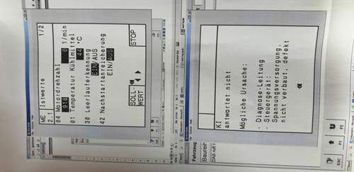

Moin, heute gibt es noch mal ein kleines Update. Und zwar habe ich im C-Klasse Forum zum gleichen Thema die Frage zum Lüfter gestellt.
Dabei kam heraus, dass das KI und das Klimasteuergerät codiert werden müsse. Heute Abend bringe ich einem KFZ-Elektriker das Auto, der sich das ansehen wird. Bin mal gespannt.
Der Hintergrund der Codierung soll sein, dass das Klimasteuergerät nur auf Elektrolüfter codiert ist.
Ich lass mich mal überraschen.
Falls es noch jemanden interessiert, die Codierung ist misslungen, weil eine Kommunikation mit dem KI nicht möglich war. Habe testweise das KI meiner Frau angeschlossen und die Beleuchtung ging nicht mehr bei Zündung an. Der Lüfter zwar schon, das liegt dann allerdings an der entsprechenden Codierung im KI. Mittwoch oder Donnerstag kommt ein neues gebrauchtes KI, bei dem ich die Codierung vornehmen lasse.
Da das KI keine Werte an das Bedienteil gibt, sind im Bedienteil falsche Istwerte abgelegt.

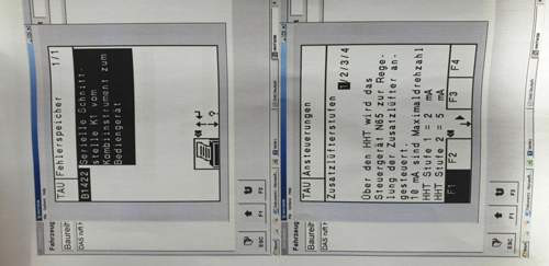

2 Fragen 1. Ansteuerungen Seite 2 sind die Möglich? 2.Auf Seite 3 wird eine Temp. von 107 Grad gezeigt ist diese Real ?
Die Ansteuerung K2 ist beim M104 nicht von Belang. Die Temperatur vin 107 Grad wird sehr wahrscheinlich vom Bedienteil als Phantasiewert ausgegeben, weil die Kommunikation mit dem KI nicht besteht.
Habe ja, wie bereits erwähnt, das KI meiner Frau gestestet. Da hat zumindest mal die Beleuchtung des Bedienteils richtig funktioniert. Somit besteht der Kommunikationsweg ins KI und zurück. Mittwoch oder Donnerstag weiß ich mehr. Wenn dann das neue KI die Kommunikation zulässt, sollte die Luftersache auch zu regeln sein. Jedenfalls geht der dann noch mal zum Codieren.
