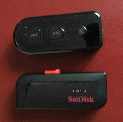

Hi, es gibt noch ne elegantere Lösung. Mit dieser Lösung kannst Du direkt Musik vom Smartfon runter über das Autoradio hören. Smartfon hat man ja eh immer dabei. Einfach an den Auxeingang anstecken.
Das kleine Ding hat sogar meine 30 Jahre alte Stereoanlage zum Bluetoothradio gemacht.😁
http://www.ebay.de/.../291822456890?...
gruß Don

Zudem hat es einige Nachteile gegenüber einem USB-Stick am Radio:
- beim USB-Stick kann man direkt am Radio per Menu in den Ordnern suchen, bei diesem Empfänger musst man am Smartphone die Musik wählen.
- es muss aufgeladen werden und besitzt einen Akku der verschleißt.
- die Klangqualität ist geringer als direkt vom Stick, das Bluetooth-Protokoll komprimiert.
- es ist relativ ausladend und es besteht die Gefahr den Anschluß am Radio zu beschädigen.
Marc
Hi, naja, USB gab es lange nicht. Aber Aux hatten auch schon ältere Radios. Ich glaube der Aux ist im Handschuhfach. Kann ich aber nicht mehr genau sagen, da ich ein Clarion drinnen habe.
Wenn im Handschuhfach, dann wird am Radio nicht s beschädigt. Auserdem ist noch ein 20 cm langes Kabel dabei, falls kein Platz sein sollte.
Und wieso ausladend???, es ist nicht größer als ein USB Stick.
Und Klangqualität??? Naja, Mp3 Musik klingt sowieso sch...............
Aber es war ja auch nur meine Meinung, Vorschlag.
in diesem Sinne gruß Don

@DonoAlfonso schrieb am 18. Februar 2017 um 13:30:02 Uhr:
Hi Don,
ich bin auf das erste Bild hereingefallen, da ist ja noch ein Adapter dran - da hast du natürlich recht 😉 . Dennoch hat Petra nicht mal einen AUX-Anschluß wie Ingo ja schon bemerkte - weshalb ich ja den originalen Adapter vorschlug.
Marc
