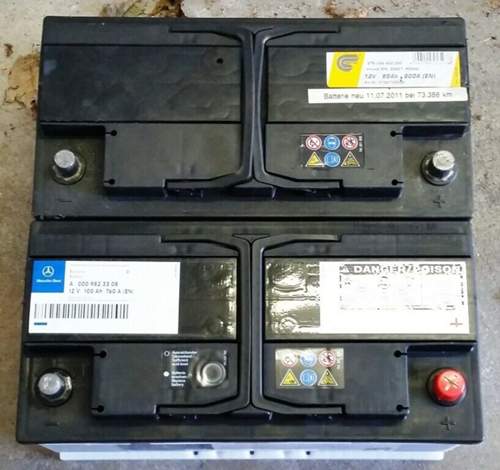

Servus,
Anfang der Saison 2006 habe ich die Werkseitigverbaute Batterie nach knapp 13 Jahren aus dem Cabrio rausschmeißen dürfen und mir natürlich wieder ein MB Batterie geholt.
Bedingt durch den "Cabriobetrieb" (Winter am Erhaltungslader, Sommer nur alle paar Wochen mal gefahren) fing die nach "nur" 9 Jahren etwas das schwächeln an und ich habe sie sicherheitshalber im Herbst 2014 getauscht (aber zum Gluck nicht entsorgt sondern immer brav am Erhaltungslader gehabt um im Notfall mal ne Starterbatterie zu haben)
Gestern Früh nun nach 5 Wochen mal wieder das Cabrio zum Flughafen genommen und schon morgens Starthilfe geben müssen.
Nachdem die 30KM Fahrt nicht gerreicht haben um die Batterie aufzuladen brauchte ich auch am Flughafen wieder Starthilfe...eine Prüfung ergab nun das anscheinend eine Zelle hin ist.
Die alte Batterie aus 2006 hatte noch Stopfen um Wasser nachzufüllen (was ich regelmässig getan habe) die neue ist natürlich eine komplett geschlossene nicht befüllbare...
Ich finde s sehr ärgerlich da ich für kanpp 200,00€ doch eine bessere Qualität erwarte als wenn ich mir eine von ATU für die Hälfte kaufe noch dazu wo die Qualität in der Vergangenheit ja einwandfrei war.
Natürlich habe ich die Rechnung nicht mehr und da die Batterie mit KE 33/13 gestempelt ist, ist sie außerhalb der Garantie und Mercedes kann nichts machen...super!
Hat hier jemand ähnliche Erfahrungen?

Man sollte zunächst eine Untersuchung der Schadensursache vornehmen, bevor man die ausgefallene Batterie als minderwertig brandmarkt. Oftmals liegt es nämlich nicht an der Batterie, sondern an deren Betriebsbedingungen. So kann z.B. schon eine einzige "Misshandlung" der Batterie ausreichen, um eine Zelle so zu schädigen, dass es zum Ausfall kommt. Nur weil eine Batterie nach dem "Vorfall" und einer entsprechenden Aufladung zunächst wieder einwandfrei funktioniert, heißt das nicht, dass der Vorfall folgenlos geblieben ist. Oft schlummern die Schäden dann nur im Verborgenen. Sehr häufig ist es auch so, dass das betreffende Fahrzeug einen zu hohen Ruhestrom aufnimmt, der die Batterie still und heimlich verschleißt. Dann sind natürlich keine langen Betriebszeiten möglich, weil der Punkt, an dem die Batteriekapazität nicht mehr ausreicht um einen störungsfreien Betrieb sicherzustellen, überraschend schnell erreicht wird. Übrigens sind "Erhaltungslader" der Batteriegesundheit keinesfalls immer zuträglich. Es befindet sich so viel Murks am Markt, der Batterien binnen kurzer Zeit hinrichtet (z.B. "Akku-Jogger" und ähnlicher Unfug), dass man davon besser die Finger lässt.
Ich empfehle daher zunächst die Ruhestromaufnahme des Fahrzeugs zu überprüfen. Er sollte möglichst unter 20mA liegen und 50mA keinesfalls überschreiten. Nicht selten werden bei einer Ruhestrom-Messung überraschend hohe Entladeströme gemessen und die nachfolgende Fehlersuche ergibt dann fehlerhaft durchgeführte elektrische Nachrüstungen, oder Defekte in der Fahrzeugelektrik.
Auch die korrekte Funktion der Lichtmaschine sollte überprüft werden. Nur dass die Ladekontrolle nach dem Start verlischt, bedeutet nicht zwingend, dass alles in Ordnung ist. Der Ladestrom kann z.B. durch verschlissene Kohlebürsten vermindert sein, oder ein defekter Lima-Gleichrichter kann seinerseits zur erhöhten Entladung der Batterie beitragen.
Ich hoffe, ich konnte ein paar Ansatzpunkte zur weiteren Vorgehensweise geben, damit der nächsten Batterie ein längeres Leben vergönnt ist.

A124 Batterien oben alt -unten neu

weil im meinem Fall der Boschdienst nur eine 80 AH Batterie hatte und die war mir dann doch zu klein, daher gleich zu Mercedes gefahren (lag auf dem Weg) und dort einen Batterie geholt. Denn ein A 124 der bei schönstem Wetter nicht anspringt macht einem keine Freude, dann lieber ein wenig mehr ausgeben und fahren können 😉
Deshalb habe ich auch das Bild eingestellt, die Batterie von Centro und die von Mercedes sahen sich von außen zeimlich gleich aus (bis auf das Prüfauge, aber selbst dort sicht man bei der Centro die Vertiefungen).
