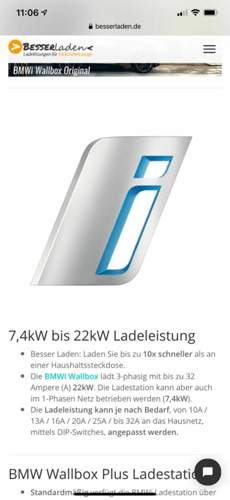

eine nicht mal einminütige recherche im netz bringt das anliegende zu tage. zudem begrenzt das fahrzeug selbstständig auf 3,7 kw/h
Leider gibt es im offiziellen BMW Shop keine guten Infos zur Wallbox plus, diese ist dort auch nicht mehr bestellbar.
Ich beziehe mich daher mal auf diese Quelle:
https://besserladen.de/produkt/bmw-wallbox-plus-ladestation/
Laut dieser Quelle lässt sich die Wallbox plus einphasig und dreiphasig betreiben. Das hat mehr was damit zu tun, wie die Box anschlossen wird und nicht mit dem daran installierten festen Kabel.
@hamiwei war schneller
