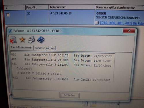

Ich bräuchte mal eine Teilenummer für einen Querbeschleunigungssensor. Meine MB Werkstatt sagte mir, dass dieses Teil zur Zeit nicht Lieferbar sei und würde 213€ kosten. Er würde ein gebrauchtes einbauen, aber sagte mir nicht welche Teilenummer es ist, damit ich mir bei Ebay selber eins kaufe. Da würde ich es bestimmt günstiger bekommen, als in der Werkstatt.

Sicher kann man das nur mit deiner FIN bestätigen. Du kannst es natürlich auch mit deiner FIN abgleichen. Daten siehe Foto
Die Teilenummer wurde nach EPC nur bis zu gewissen Fahrgestellnummern oder bis zum 31.07.2001 bzw. 02.10.2001 verbaut. Danach ist die Teilenummer A 006 542 69 18.

Meine FIN ist WDB2030451A069365

Die bereits eingestellte Teilenummer A163 542 06 18 passt zu deinem W203.
Auslieferung 30.10.2000.
Siehe Foto
