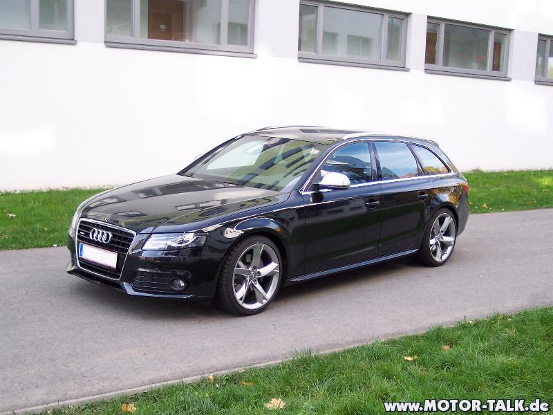

ich hab einen Audi A4 B8 Avant BJ 11 den ich gerne mit diesen Felgen bestücken würde.
http://www.original-felgen.com/8t0601025fw90.html
Teilenr.: 8t0601025f
Da ich mich leider nicht so gut auskenne was Felgen usw betrifft habe ich mich ein wenig
erkundet und mir ist gesagt worden ich kann diese Felgen wegen der Einpressetiefe
gar nicht auf meinen A4 montieren. Soviel leuchtet mir ein aber gibts da keine Möglichkeiten
diese A5 Felgen auf die A4 ET anzupassen usw?!
Kann mir da bitte jemand weiterhelfen?!
Wäre klasse ;-)
Danke schon mal!!
Dominik

Hier kannst du dir ausrechnen, wie weit die neuen Felgen weiter raus stehen:
http://www.der206.de/knowhow/felgenrechner-reifenrechner.html
Hinten wird er es vertragen, vorne könnte es knapp werden...
Beispiel: Gegenüber der A4 Felge 8x18 ET47 steht die Felge 8,5x19 ET32 dann 21,35mm weiter raus.

Gab es hier nicht Leute, die sogar die orig. A5 Rotorfelge mit 9x19 ET33 fahren?
PS.: Beim Kauf deiner neuen Felgen achte bitte darauf das die Mittenzentrierung 66,6mm ist.
Gruß RC
am 10. März 2012 um 18:25
passt locker.
es fahren sogar Leute die 9x20 ET29 Felge auf einem A4..
solange du nicht mit 5cm Bodenfreiheit rumfahren willst, kannst du die ohne bedenken draufschrauben ;)

wollte mir auch 9x19 ET33 Rotor vom A5 kaufen mit 255 reifen. hab mit einen im Forum geschrieben! passt NICHT! schleift vorn UND hinten vor guckt sogar die felge mit reifen über den radkasten raus! also freigängigkeit ist mir schon wichtiger als optik! darf nix schleifen!
am 10. März 2012 um 21:09
Schau mal HIER ;)
am 10. März 2012 um 21:12
mich würde das mal interessieren wo das schleifen soll ?
Die felge schaut so weit raus, dass definitiv nichts gegen irgendwelche Achsteile kommen kann.
das der Reifen über den Radkasten schaut ist ja eher weniger schlimm solange die Lauffläche abgedeckt ist.
ausserdem sehen 255er doch etwas überdimensioniert auf unseren kleinen a4's aus.
Also ich hab die 9x19 mit ET 33/32 drauf vom A5 Y-Speiche mit 235/35/19, das ist überhaupt kein Problem. Ich weiß auch von einem Freund dass dieser 245er Gummi auf seinem A4 hat und die passen auch gerade noch. 255er wird es sicher schon sehr eng.

Also hinzzkommt das ich die Attraction-Version des A4 Kombi gekauft habe.
Habe diesen jetzt 3cm vorne und hinten 2,5cm tiefer legen lassen...
bisschen tiefer als die S-line Version.
Nicht das ich da dann erhebliche Probleme bekommen sollte mit der Felge.
Was meint ihr?
Da bekommst sicher keine Probleme beim Eintragen, das passt schon.
Ich würd halt Sicherheitshalber die 235/35/19er nehmen !!!
