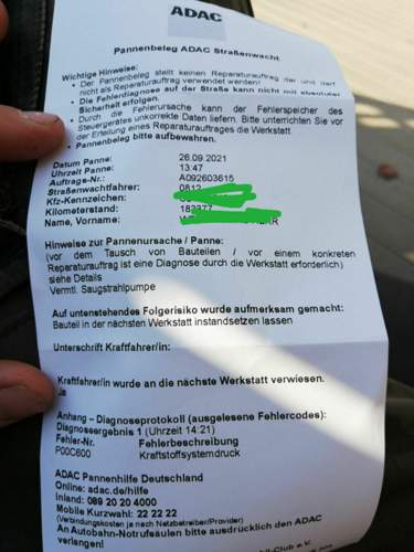

Moinsen!
Hab schon n bisschen recherchiert aber nichts richtiges gefunden!
Problem ist folgendes:
Bin heute mit Wohnwagen ganz normal unterwegs gewesen. 90km/h.Ohne Probleme etc.
Kurz Rast gemacht.Tank ca. 1/4 voll.
Danach beim Startvorgang georgelt bis zum abwinken. Nachm dritten Versuch sprang er an. Auf die Bahn, nach Hause. Keine Probleme. Dann zu Hause wieder Startproblem. Georgelt und georgelt. Iwann kam er wieder. Adac auslesen lassen. Bild anbei. Bei Zündstufe 2 fängt die Pumpe ja an "vorzupumpen". Diese hört sich so an als ob kleine Luftblässchen gefördert werden!
Aber auch nicht immer...Adac-Mensch sagte, dass der Tank baubendingt in mindestens zwei Kammern unterteilt ist und dass diese mit Schläuchen verbunden sind, damit man beide Kammern leer fahren kann.
Kann man die Schläuche oder evtl. Pumpen separat tauschen oder muss der ganze Tank neu?
Jmd ne Idee?

Der hat zwei elektrische Kraftstoffpumpen im Tank verbaut die auch einzeln erneuert werden können. Eine in Fahrtrichtung rechts also in der rechten Tankhälfte zum rüberfördern in die linke Tankhälfte. Die in der linken Kammer fördert den Kraftstoff dann zum Motor.
Wenn es jetzt jedesmal mit Schlüssel auf Stufe 2 im Tank blubbert, muss nicht unbedingt eine Pumpe defekt sein. Da kann auch "nur" die Verrohrung im Tank defekt (abgesprungen) sein.
Gruß Michael

Ich würde erst einmal kontrollieren ob am Kraftstofffilter im Motorraum immer blasenfrei Kraftstoff ankommt. Also einen Kraftstoffbeständigen Klarsichtschlauch dazwischen montieren.
Kenne die Hochdruckseite bei dem OM651 nicht. Das wäre dann mein nächster Schritt den zu überprüfen.
Die Leckölleitungen an den Injektoren würde ich auch noch kontrollieren. Für den Rest hätte ich Star-Diagnose um die Injektoren als Fehlerquelle auszuschließen.
Vielleicht meldet sich ja noch ein Fachmann für den OM651.

Fehler "Kraftstoffsystemdruck zu gering" und als Abhilfe Ultimate tanken? 😕
