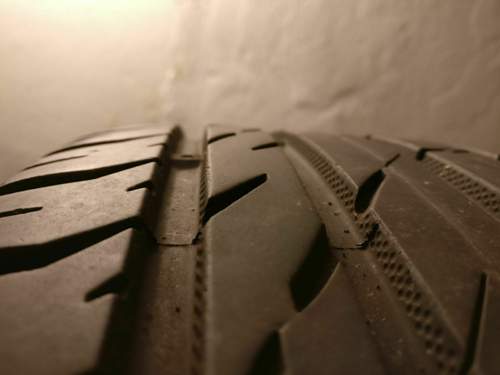

Ich fahre zur Zeit als Sommerreifen einen Nokian Line in der Größe 205/55/R16.

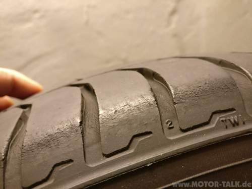

Nun wollte ich sie in den nächsten Wochen wieder aufs Auto schrauben, dabei sind mir die kleinen Risse (ersichtlich auf den Bildern) wieder aufgefallen. Damals beim Abmontieren zwar auch, aber an das habe ich dann leider bis jetzt nicht mehr gedacht.

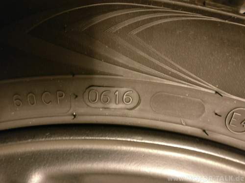

Nun meine Frage. Sind diese Risse gefährlich oder ist es nur ein optischer Mangel? Die Reifen wurden ca 9000km bewegt und das über eineinhalb Sommer (DOT2016).
Liebe Grüße,
qwertzmax
Ich denke eher, die Flanken haben etwas unter Kurvenfahren gelitten, die Risse dürften kaum tief sein, einfach mal mit einem Schlüssel oder so (nicht mit nem Klappmesser!) drübergehen und schauen, ob da was aufklafft, was ich nicht glaube. Auf der Lauffläche sieht man nichts, also dürfte der Reifen okay sein.
Die Flanken kriegen in Kurven viel zu tun, da kann es schon kleine Risse an der Oberfläche geben, weil der Gummi an der Kante seine Elastizitätsgrenze erreicht hat, das sieht man öfter und es sieht völlig normal aud, zudem sind die Blöcke aussen relativ klein, was dieses Walken begünstigt.

Für mich sieht das sehr normal aus, gerade bei der Fahrleistung und dem Ort, an dem das Fahrzeug steht.
Wäre interessant, ob sich der Händler da irgendwie für dich ins Zeug legt. Würde dann fast für den Händler sprechen. Wenn er dir aber neue verkaufen will, dann sprichts gegen den Händler...
Oben wurde gefragt, warum es nicht nur vorne ist... Der Reifen hat an der Kante in der Kurve die Kräfte von der Seite und im rechten Winkel zu seiner Drehachse, das walkt die äußeren Blöcke aussen ordentlich durch, hinten vermutlich etwas weniger, weil da nicht auch noch das Auto "schiebt", aber dennoch genug, um die Blöcke durchzukneten.
Aber der Einwand, zum Reifenmann zu fahren und ihn um seine Meinung zu bitten, ist sicherlich nicht verkehrt.
Da der Reifen sicherlich nicht in der Produktionswoche montiert wurde, sondern Monate später, würde ich auf jeden Fall eine Reklamation probieren. Das kostet doch nichts.

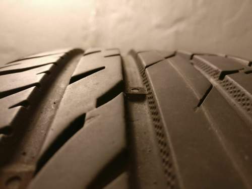

Dein Hauptproblem scheint mir allerdings zu wenig Luft zu sein, denn die Schultern sind übermäßig abgenutzt im Vergleich zum Rest. Das bedeutet, Du fährst praktisch nur auf den Schultern und die Mitte des Reifens kommt kaum auf die Straße. IMMER MINDESTENS 0,3 bis 0,5 Bar mehr als angegeben. Dann 1x/Monat das Lenkrad einschlagen, damit die Reifen schön rauskommen und oben über das Profil schauen, ob es gleichmäßig abläuft. Werden die Reifen außen "rund", ist zu wenig Luft drauf. Die Lauffläche soll ganz gerade ablaufen, dann hat der Reifen den besten Kontakt, die beste Kurvenlage, braucht weniger Sprit und hält 10.000 länger. Keine Sorge, nur zu wenig Luft kostet Geld, mehr Luft spart Sprit und Reifen. Die Reifen sind für deutlich höhere Drücke zugelassen, siehe Flanke. da steht's drauf. Max. Load at x kpa sind Newton=Bar x 100. Also 350 kpa=3,5 bar. PSI könnt ihr nicht umrechnen, das geht am besten mit einem Luftfüller, der beide Skalen hat. Bar und PSI (engl. : pounds per square inch = ein brit. Pfund = 0,45359237Gramm : Qudrat-Inch (2,54 cm zum Qudrat)). Viel Spaß beim Kopfrechnen...
Da muss ich eigentlich wiedersprechen...habe immer 0.2 bis 0.3 bar mehr Luft im Reifen als die Werksangabe vorgibt...und bei der Werksangabe nehme ich schon das Maximum bei Schwerter Ladung als Anhaltspunkt...geprüft wird ca. alle zwei Monate ! 🙂
